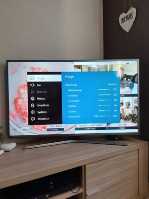

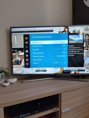

didieris01
Contributeur Confirmé
Bonsoir
Voici mes réglages sur une TV Samsung, c'est réellement beaucoup mieux, mais pas encore au niveau de mon ancienne box fibre de Numéricable!
Une chose que j'ai remarqué, c'est la qualité de l'image qui est bien meilleur avec la liaison par ethernet qu'avec le WIFI!
C'est aussi beaucoup plus stable.
