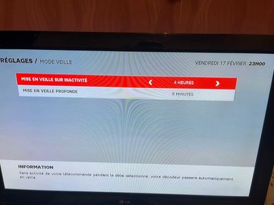

Peut-être votre décodeur rencontre t'-il un problème avec la veille profonde. Je vous invite à vérifier ceci en vous rendant le menu Réglages > sélectionnez la rubrique Mode veille vous verrez si oui ou non ce dernier est activé.

Bonsoir,
le mode est veille est bien enclenché
j’ai réinitialisé le décodeur mais le problème persiste
Après que le décodeur se soit mis en veille impossible de l’allumer, je dois débrancher le câble, il redémarre, s’allume quelques secondes s’éteint à nouveau et ensuite quand je le rallume tout fonctionne correctement

j’avais modifié les paramètres de mise en veille du décodeur
