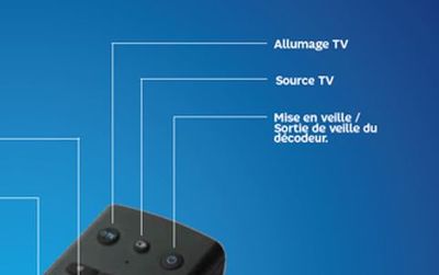

Bonjour @yvesvi03 ,
Malheureusement les touches pour éteintre /allumer et accés direct sur l'entrée HDMI ne sont pas programmées sur les décodeurs connect Tv .
Il n'y a aucune solution seulement cette sert pour éteindre / allumer et toutes les fonctions du décodeur.(volume généralement on le monte à fond !on gére le volume avec les boutons volume de télécommande Samsung ,)
Et se servir de votre télécommande de l'écran Samsung principale !
On s'habitue très vite!
Sauf si vous changez l'offre pour la Box 8 TV >
Mais le décodeur connect Tv est suffisant il cosomme très peu !!
Bonne soirée.

Bonjour @jeanfi03
Je comprends aisément que les 2 touches (qu'indiquent ton image) sur la télécommande SFR puissent ne pas fonctionner pour piloter un téléviseur extérieur à SFR (ici une TV Samsung). C'est classique, on le sait.
Ce qui me semble plus étrange ici, c'est que @yvesvi03 affirme qu'il ne peut pas non plus éteindre le décodeur Connect TV lui-même... Ce qui me semble bien plus atypique et anormal...
D'où les questions que je lui ai posées pour être sûr qu'il voulait bien dire cela...(ce qui serait une panne et pas du tout normal).

Je résume depuis toujours quand on voulait voir un programme du décodeur , on a la télé qui ai déjà allumé, il suffissait d'allumer son décodeur ( là c'est simple le bouton M/A )
_ on pouvait allumer sa télé (écran) si elle était en stand by .Allumage Tv
puis ce qu'il y avait sur toutes les télécommandes c'est appuyer sur la touche SOURCE TV (le rectangle avec une flèche qui rentre ) le rectangle c'est la télé , la flèche c'est l'entrée HDMI).
Et là on était direct sur l'entrée HDMI sans toucher la télécommande du téléviseur (écran).
Pareil pour sortir et éteindre et avoir le tuner de la télé toujours en marche.
Seulement voila quand on a reçut le nouveau décodeur Connect Tv on pensait faire toutes ces opérations sans problème !!
Sauf que non les deux boutons Allumage Tv et SOURCE TV ne sont pas programmés pour ce décodeur! et c'est écrit nul part sur aucune notice!!
Evidement presque toutes les télé ont des entrées HDMI connexion automatique direct grace au cable HDMI
Donc la solution c'est d'oublier toutes ces fonctions ! Et utiliser les deux télécommandes séparément !
Moi : j'ai une prise avec un bouton marche/arrêt je connect mon décodeur connect Tv , je mets en marche le décodeur s'allume et commence à s'installer !
Entre temps sur ma SONY je me mets sur l'entrée HDMI et là je vois mon décodeur :
Ensuite je jongle avec les deux télécommandes c'est pas gênant!
Maintenant tu dis que bouton M/A ne répond pas ? là faut etre sur ça peut être que la touche est HS là faut la remplacer , soit un problème de piles à changer!!

Bonjour @Ryry ,
ce que je sais du décodeur connect Tv , il y a un petit bouton poussoir M/A à l'arrière au début faut appuyer pour mettre en marche!
Après on touche plus ,pour mettre en standby ( le voyant rouge ) il suffit d'appuyer sur le bouton de la télécommande.
Mais pour éteindre totalement faut appuyer sur bouton poussoir à l'arrière, ou tout simplement le débranchez du secteur !
Si elle arrive pas à éteindre avec la télécommande! c'est qu'il y a un problème!! ça se remplace faut la demander!
