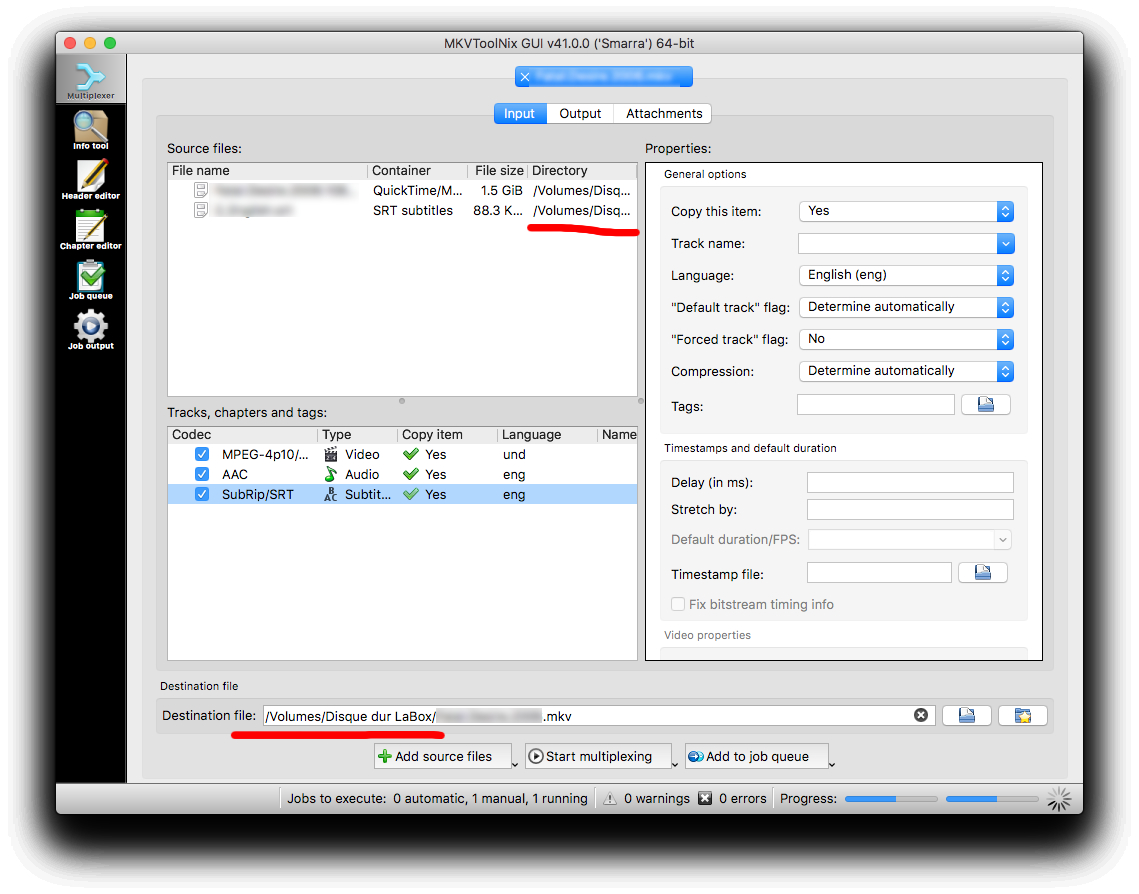

Je suis en train d 'essayer, avec MKVToolNix on peut faire la manip a distance.
C'est plus long qu'en local (mon Mac est en wifi avec la box) mais ça marche parfaitement
