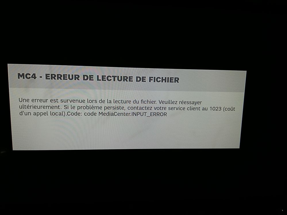

Depuis une semaine, quand je dépose une vidéo en .mp4 sur la box via ftp (fillezilla), il m'est impossible de lancer la video. Il me dit qu'il y a une erreur et que c'est impossible livre la video.

Bonjour,
Merci pour votre réponse.
Il s'agit de la box fibre zive, MODEC LABOXV3B SAGCM.
Et je vous joins le message d'erreur comme demandé.
