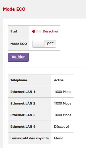

Bonjour;
@jihefhem as tu vérifié si le mode éco est activé dans la page de config de la box ?
Il se peut qu'il soit activé et les ports bridés en débit...

@utilisateur_supprimé
Je suis déjà passé sur cette page et le modé éco n'est pas activé.
Merci pour la piste quand même.
