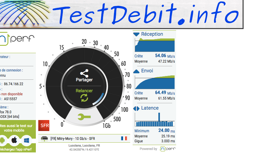

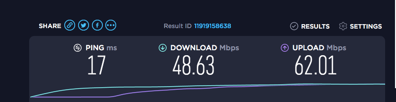

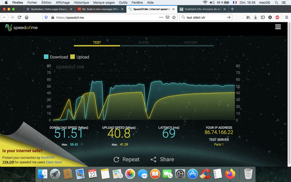

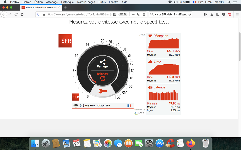

Hello @bleuazur1987
ci-dessous les résultats des trois tests sur les liens que tu m'as donné :
Toujours préciser s'ils sont faits en Ethernet ou en Wi-Fi... car ils sont encore considérablement plus bas que ton test précédent qui était grosso modo du double... (environ 120 Mbit/s) déjà plutôt faible pour de la fibre.
D'ailleurs, puisque les mesures sont aussi différentes entre ces 3 test (pas identiques mais similaires) et le 4e que tu avais fait plus tôt, il aurait été intéressant de répéter le test de la mire SFR dans le même lot que ces 3 lots => l'intérêt de varier les tests c'est d'avoir un échantillon de valeurs au même moment car sinon, comme dans le cas présent, on est encore plus troublé que conforté dans la mesure 😂
- => donc as-tu plutôt dans les 120 Mbit/s en règle générale (comme avant), ou plutôt 60 Mbit/s (comme maintenant) et donc aussi est-ce aussi variable et instable au fil des jours et moment de la journée (d'où mes questions de la première réponse sur le fait que tes débits restent stables ou non en période d'affluence le soir).

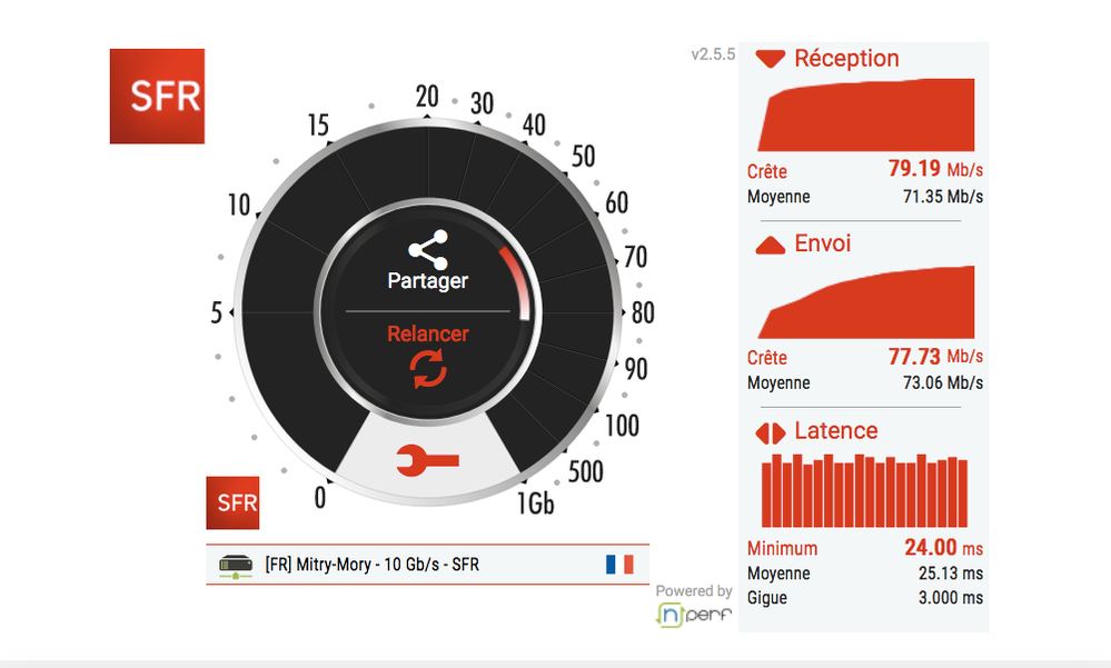

Ryry voici le dernier test de débit fait directement sur le site de SFR. Tous les tests ont été fait en WIFI
Pour répondre aux autres questions : il m'est arrivé depuis que j'y suis abonné, de regarder sur Amazon Prime, films et documentaires sur ma TV, je n'ai jamais eu une seule coupure que ce soit en journée ou le soir. Cela me le fait uniquement sur les matches peu importe les horaires. Comme pressenti, en ce moment je regarde Dimanche Soir Foot, je n'ai aucune coupure.
Je n'ai pas testé le débit en WIFI via mon Iphone, j'essayerai. Je n'a pas essayé de regarder Amazon Prime via mon PC, mais je vais tester dès ce soir sur les deux modes : TV et PC comme ça je verrai si la/les micro-coupures qui vont intervenir, se feront sur les deux modes. Je te tiendrai au courant car en général, les micro-coupures se font les 40 premières minutes du match
