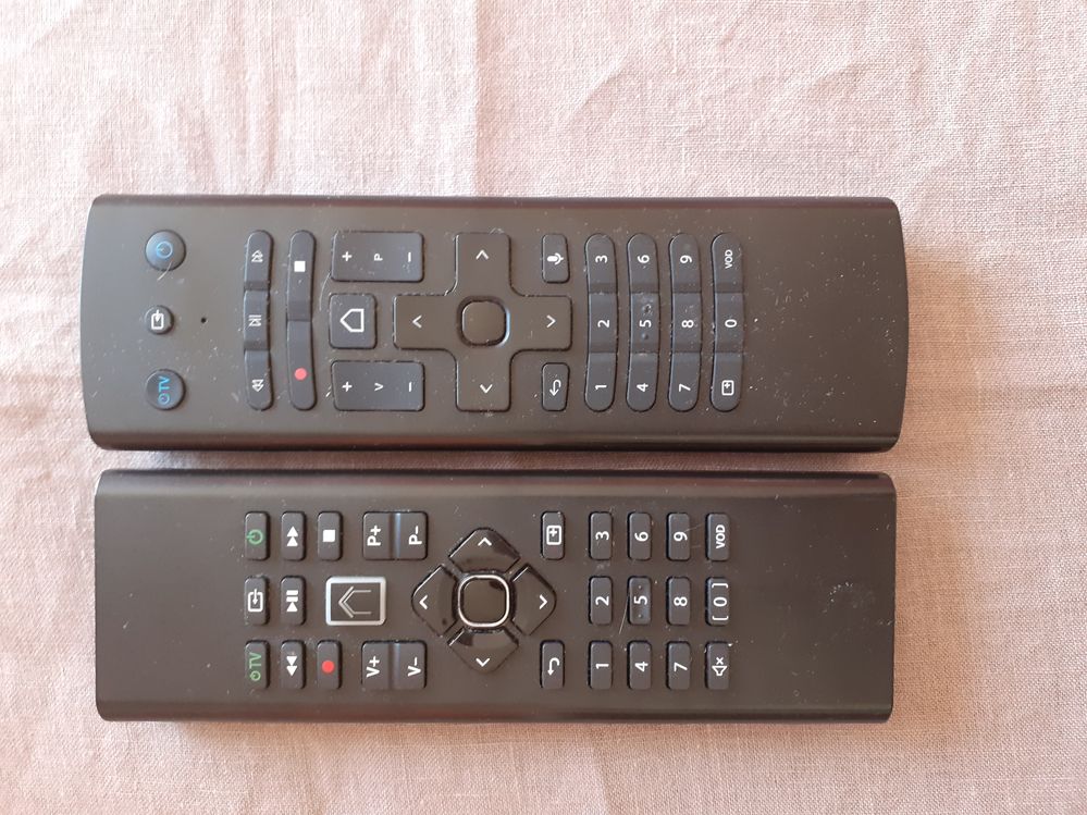

Ce n'est pas, je pense, la même télécommande que celle des box THD :
A gauche ma première télécommande de ma box 4K THD qui a durée 3 ans.
A droite la première échangée sans problème (gratuitement) par le SAV qui elle à durée 10 mois avant de m'être encore échangée.  Qui elle aussi commence à me poser problème ( touche de déplacement droite qui ne répond pas à tout les coups) au bout de 6 mois...
Ca semble confirmer que la fiabilité des télécommandes récentes que nous fourni SFR semble en cause.
