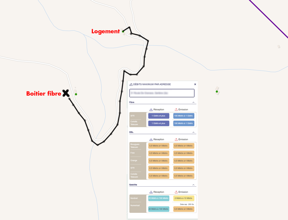

Voilà j'en ai ras le bol ... Le 15 décembre j'ai le malheur de réaliser que j'étais éligible à l'offre fibre SFR, le rdv est fixé le 21 un technicien fibre doit venir à mon domicile, je me désengage de mon précèdent contrat internet en box 4G. Le jour J arrive, le technicien dès sont arrivé m'annonce que le raccordement ne sera pas effectué, le boitier se situant à 24 portées de mon domicile et sous-entend que personne ne réalisera mon raccordement en me disant de prendre l'ADSL...
Bref une journée de congé de perdu pour ma **bleep** pour 1 minute d'intervention. 3 jour après je me retrouve donc en pleine zone rurale sans connexion internet. Je reprend contact avec les "conseillers" de chez SFR qui d'après mon dossier me disent que le technicien avait un problème d'organisation et que quelqu'un devrait me recontacter sous 48 pour me donner un nouveau rendez-vous de raccordement.
Bien entendu personne ne me recontactera et je devrais à nouveau perdre mon temps à appeler le call center de SFR, 1 fois 2 fois 3 fois 10 fois le discours est le même, "j'envois un message prioritaire à l'installateur et je vous garantis que je vais vous recontacter d'ici 48 pour suivre votre dossier" bref une relation client completement déshumanisé qui à autant de bon sens qu'un chat bot certaines avait carrément la compétence d'un enfant de 6 ans pour écouter ou répondre à mes requêtes.
Très honnêtement après une bonne dizaine d'appels je suis usé et à deux doigts de craquer et de laisser pleuvoir les insultes au téléphone tellement cette situation devient insupportable je ne rappellerais donc plus le service client et je me suis résigné à ce que cette situation ne trouve jamais d'issue, j'ai donc repris une box 4g chez Bouygues, déposé une plainte à l'ACERP puis je saisirais le médiateur de telecom mais je ne veux plus jamais avoir affaire à l'incompétence de SFR pour traiter les problèmes de raccordement de la fibre.
Voilà la réalité d'une expérience client chez SFR...

Les réseaux cuivre et optique utilisent des infrastructures différentes. En effet, les clients ne sont plus raccordés aux boitiers téléphoniques France Télécom mais dans des "PB" situés sur les poteaux ( boites blanches à hauteur d'homme ) ou en chambres sous-terraines.
Par ailleurs, le câble tiré ne doit pas exceder une certaine longueur ( ~150m ) entre votre domicile et le point de branchement. Malheureusement, le Service Client n'est pas informé de ces contraintes techniques sur le terrain, les conseillers peuvent uniquement relancer vos demandes de rendez-vous.
Je vous conseille de lire les conclusions laissées par l'intervenant dans son rapport. Ce document est accessible depuis l'application SFR & MOI ( disponible sur Google Play et l'AppStore ) rubrique Plus > Télécharger mes documents contractuels.
Enfin, avez-vous des voisins avec des abonnements Fibre actifs à proximité de votre domicile ? Si ce n'est pas le cas, l'éligibilité affichée lors de la commande correspond probablement à une erreur dans la BDD commerciale.

Bigre, en effet, pas fameux du tout comme expérience... On dirait que tu rentres en plein dans le tiers des cas concernés, comme dénoncé ici : un tiers des raccordements fibre en France se passent mal... Chiffre astronomique mais officiel de l'ARCEP => https://www.arcep.fr/actualites/les-prises-de-parole/detail/n/un-tiers-des-raccordements-finaux-a-la...
Le discours (et donc l'inaction) du sous-traitant est vraiment surprenante (d'ailleurs je ne vois rien d'emblée qui justifie ses propos : un client éligible doit être raccordé, point à la ligne. Mais il y a peut-être une raison annexe qui nous échappe).
Et je comprends aussi que du coup, devant cette "mauvaise volonté", le service client de SFR (qui est loin d'être parfait aussi il faut le reconnaître) ait un peu tourné en rond puisque dépendant du bon vouloir (ici visiblement du mauvais vouloir) de l'entreprise de sous-traitance sur place.
Juste histoire de curiosité et éventuellement pour avancer un peu mieux quand d'autres FAI s'installeront dans ta commune (et dépendront normalement du MÊME raccordement mutualisé, donc si problème véritable il y a mieux vaut le déméler maintenant) :
- quel statut a ton logement (totalement vert et raccordable) sur la carte officiel de l'ARCEP : https://cartefibre.arcep.fr
- en cliquant sur des logements (comme le tien) de ton secteur sur cette carte, quel est l'opérateur d'infrastructure indiqué ?

Bonjour, @Ryry oui en effet mon logement est bien éligible, Opérateur d’infrastructure : Corsica Fibra j'ai aussi pris la peine de leur envoyer un petit message sur leur boite aux lettres, honnêtement je ne vois aucune difficulté à raccorder mon logement j'avais au préalable installé un mat, et percé le mur de façon à faciliter le travail a l'installateur, un poteau telecom se situe à quelques mètres de ma façade et un ligne raccorde mon logement par le cuivre depuis de nombreuses années.

OK, Corsica Fibra c'est visiblement une version "locale", un RIP, qui est opérée par Xp FIBRE (l'opérateur d'infrastructure qui est du même groupe ALtice que le FAI SFR). => http://corsicafibra.corsica/le-projet/
Bref, c'est comme si ton interlocuteur (pour l'infrastructure) était XP FIBRE.
J'imagine que tu n'es éligible à la fibre que chez SFR comme FAI ? :
Comme l'évoque @phenix8 il ne faut pas oublier qu'il y a quand même une articulation avec le terrain. Et aussi une difficulté que tu ignores peut-être. Il y a "deux types" de techniciens, salariés d'entités différentes, et les uns ne font pas le travail des autres :
- les techniciens de l'opérateur d'infrastructure : c'est Corsica Fibra pour toi, alias XP FIBRE. C'est eux qui ont été chargés du déploiement initial du fibrage permettant de relier les logements au point de mutualisation (duquel ça part vers les différents FAI : SFR et d'éventuels autres). Leur travail est mutualisé envers tous les (futurs) FAI du secteur qui payeront leurs actions via la location de l'usage de la fibre (par SFR, Orange, etc.) pour pouvoir vendre un abonnement à un client.
- les techniciens du FAI, qui viennent faire ton raccordement final (le 1er d'entre eux qui vient rajoute donc les quelques mètres entre le Point de branchement, visible sur le schéma du lien précédent, et l'intérieur de ton logement). Évidemment, comme le FAi paye une location évoquée plus haut qui contient une prestation technique de construction et de maintenance, ils ne font pas faire ce travail par leurs propres techniciens et demandent à ceux du point 1 d'assurer leur part.
Or, donc :
- les techniciens du point 2 ne sont pas censés faire de "gros travaux" qui dépendent de l'infrastructure et des techniciens du point 1
- et effectivement, si dans ton cas le PB est si loin (je ne peux pas juger) je peux comprendre qu'ils vont peut-être se renvoyer la balle entre les techniciens de l'OI (dont les techniciens sont censés réaliser toute l'infrastructure locale) et le FAI (dont les techniciens sont tout de même mandatés pour réaliser les derniers mètres, mais pas l'infrastructure tout de même)
Je pense que l'interlocuteur vers lequel tu auras sans doute le plus de chance de faire avancer les choses est Corsica Fibra malgré tout.
