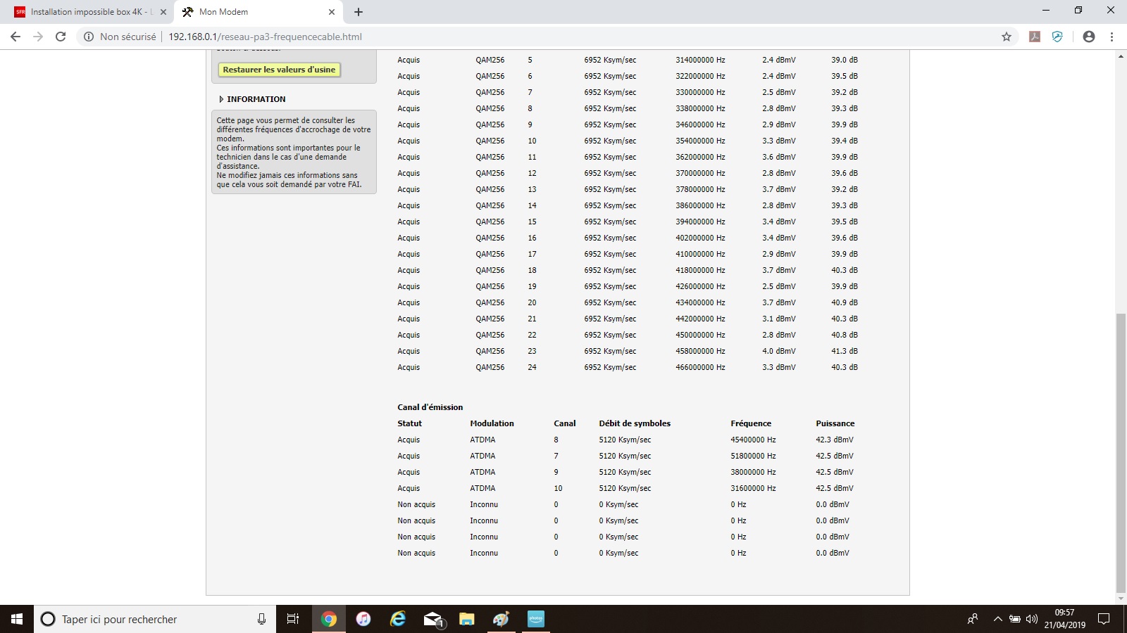

- as-tu accès, cependant, à l'interface web de ta box à l'adresse http://192.168.0.1
- si oui, peux-tu nous copier/coller ce qu'indique le tableau de fréquences visible sur http://192.168.0.1 > Réseau > Paramètres avancés > Fréquences câbles ?

Voici les copies d'écran, moi je n'y comprends rien bien sûr.
À ce qui est visible :
- tu es abonné en 100 Mbit/s de débit descendant, et 5 Mbit/s de débit ascendant
- il y a 24 voies descendantes dans ton secteur (c'est très bien) et elles semblent parfaitement fonctionnelle
- tes voies montants semblent aussi OK
On dirait bien que la partie connexion réseau est en bonne santé d'après les diagnostics de ta box.
