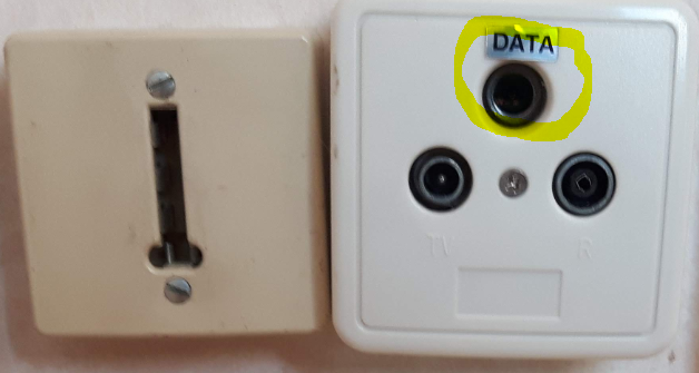

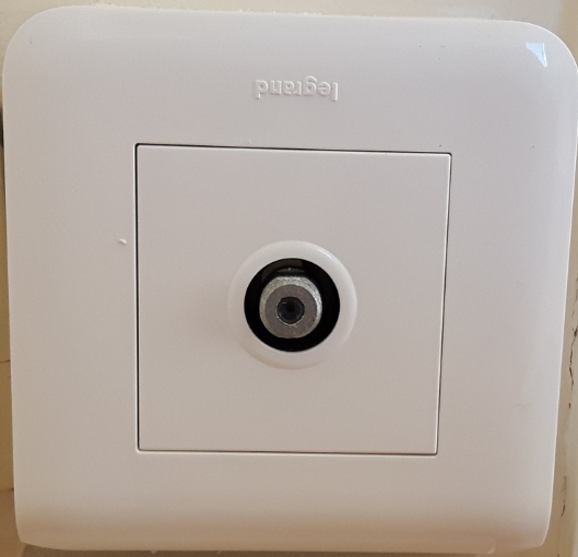

Bonjour @Ryry,
Je viens de retrouver une photo de ma prise TV / DATA que j'avais installée en 2010, et qui a fonctionnée sans problème (DL = 95 mbits/s).
Il y a 3 semaines, en débranchant mon câble de la prise, j'ai cassé la partie "vis" qui sortait sur la sortie DATA où j'étais branché.
Voilà ma nouvelle prise que j'ai monté moi-même.

Hello,
Ah OK, je suis moins surpris, tu avais donc bien une sortie dite DATA (et pas uniquement TV/RD) probablement associé donc à des filtres appropriés pour laisser passer ce qu'il faut.
Espérons que notre ami s'en sorte lui aussi avec l'existant pour éviter de tout démonter.

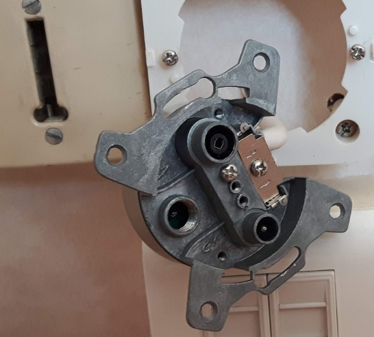

17/09/2018 14h31
Bonjour @Ryry, merci pour ta réponse.
Je ne suis pas sûr qu'il y ai eu un quelconque filtre entre les différentes sorties. 🙂
Voici le dos de mon ancienne prise :

Hello @utilisateur_supprimé
> Voici le dos de mon ancienne prise [...]
J'ai l'impression que c'est plutôt le devant de ta prise en photo, non ? (càd du côté où se branchaient les appareils on dirait). Si filtrage il y a c'est sans doute plutôt derrière.
Mais cela dit, je te crois, on peut sûrement trouver de telles prises sans le moindre filtre entre les 3 usages (personnellement je ne serais pas spécialement pour)
- Notre regretté forumeur mektoub en parlait par exemple ICI
- Cependant assez souvent il y a séparation des services dans la triple prise (par exemple détaillé ICI) :
Cette prise a un filtre et sépare les fréquences :
5 MHz à 68 MHz et 120 MHz à 862MHz --> vers la sortie TV terrestre
950MHz à 2400MHz --> vers la sortie Sat. "

17/09/2018 22h28
Bonsoir @Ryry, tu as raison, c'est bien la face avant sans le capot.
Du coup, comme le boitier est parti à la poubelle, je ne suis plus sûr de rien.
