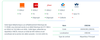

J'ai quand même trouvé une personne qui habitute près de chez moi dans une autre rue qui est abonnée à SFR depuis 4 ou 5 ans et ils sont en VDSL2 quand moi je suis client depuis plus de 16 ans. Voici le descriptif de leur ligne sur dégrouptest : "Votre ligne téléphonique a un affaiblissement théorique de 11.85dB, vous donnant accès à un débit théorique de 37,1 Mb/s en VDSL2 et 18,2 Mb/s en ADSL. Cette ligne, rattachée au répartiteur CRE35, mesure un total de 690 mètres et est constituée de la section de câble suivante : 0.4 mm (690 m)."
Au moins je sais que SFR 'ils sont équipés...
