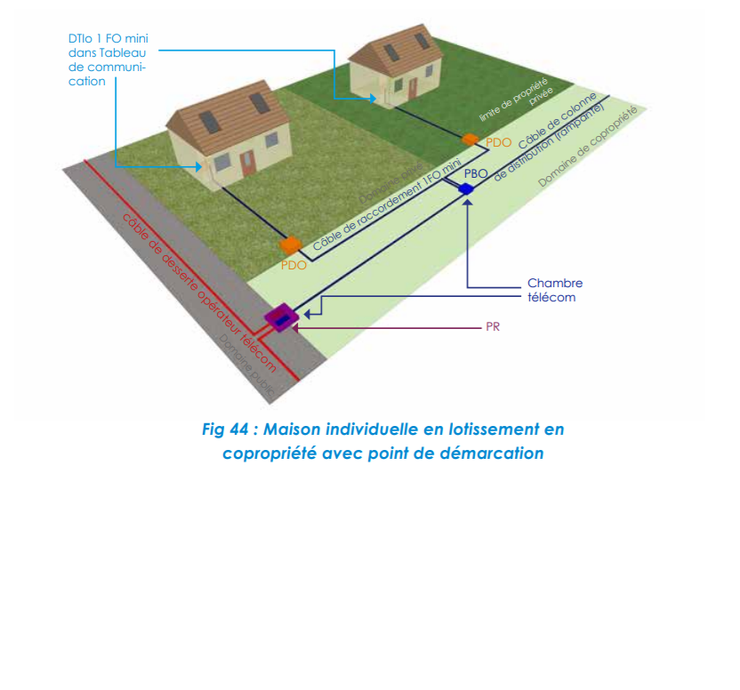

D'après ses messages, @LucasM06 semble vivre dans un lotissement "opération dégroupée de promoteurs" qui fait l'objet de procédures particulières. On distingue 3 étapes de déploiement :
1. La voie publique avec le réseau mutualisé (  Point de Mutualisation > Point Raccordement ) réalisé par Orange, l'opérateur de zone.
2. Les parties communes privatives avec la "Colonne de communication optique" qui comprend le PR, PB et le Point de Démarcation situé en limite de propriété privée ( petit regard où un manchon sera utilisé pour le futur raccordement du pavillon )
3. Le domaine privé avec le DTIo
Remarque : il n'y a pas d'ordre chronologique imposé, l'étapes 2 + 3 peuvent être achevées avant l'étape 1.
Dans le type de lotissement cité précédemment, le promoteur est chargé d'installer la colonne de communication du PR jusqu'au DTI et fait appel à des entreprises (ex. XP FIBRE, Orange Prestation Résoline etc ), ces travaux semblent être terminés pour @LucasM06 . 👍
Ainsi, il faut continuer les démarches avec un interlocuteur local ( ex. Circet, sous-traitant d'Orange ) afin de vérifier si l'étape 1 subit un éventuel blocage.
