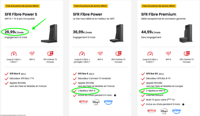

Bonjour @caille29730
Je possède l'abonnement le moins cher de SFR, 19.98 €, non compatible avec un répéteur gratuit ?
Est-ce une promotion ponctuelle ? ou un abonnement chez RED et non SFR ?
Car chez SFR, le prix le moins cher (STARTER puis maintenant POWER S) n'est aussi bas (usuellement autour de 26/29 €), cf https://www.sfr.fr/offre-internet qui donne :
Comme on ne peut pas identifier quel abonnement tu as parmi ceux en vente, pas de réponse avec certitude.
Mais si tu regardes la page que j'ai citée, tu verras qu'il n'y a pas de répéteur gratuits dans l'abonnement le moins cher, et seulement dans les plus chers (POWER et PREMIUM)
Pourquoi faut-il une mise en service payante de 10 €, celui que j'avais acheté essayer et retourner ne m'a rien en mise en service ?
Comme on ne sait pas quelle est la formule que tu as toi, ni à quel condition tu as "acheté" ton répéteur, il est difficile de te répondre à la place des documents de la transaction que tu as faite à ce moment-là : on peut "peut-être" imaginer que dans le cadre d'un achat il n'y a pas les 10€ de mise en service.
Donc si si je prends le modèle à 3 € il faut aussi payer une mise en service ?
Oui c'est ce qui a été dit :
- les répéteurs sont actuellement proposés en location à 3€ ou gratuit selon le niveau d'abonnement
- MAIS ces répéteurs-là coûtent 10€ de frais ponctuels initial (c'est une façon pour l'opérateur de récupérer un peu plus, c'est clair, mais c'est comme ça).
=> cf. la brochure tarifaire disponible ICI qui précise "frais d'activation de service de 10€ par équipement"

@caille29730 a écrit :Mon abonnement est une promotion sur un abonnement à 29 99 €, starter je crois ?
Dans ce cas, tu as ta réponse : tu es dans le cas où les 3€/mois de location du répéteur ne sont pas inclus dans ton abonnement.

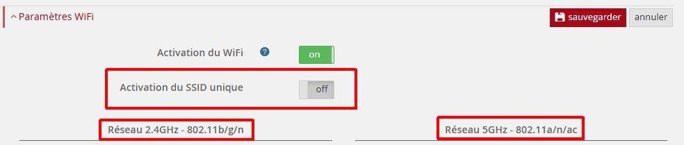

Dans la box, à la rubrique Wi-Fi, les deux fréquences sont elles différenciées (SSID différent pour chaque fréquence) ou unifiées (les deux fréquences sous le même SSID) ?
Par exemple, sur une Box 7F les deux bandes de fréquences sont dissociées, on peut donner un SSID différent à chaque fréquence.

Non, je pense plutôt qu'en renommant ainsi ta connexion, tu as fais un choix qui brouille la compréhension (un peu comme coller le nom Ferrari sur une simple Renault).
- originellement ta box SFR emet un wifi "SFR_XXXX" (qui est le wifi sur la fréquence 2,4 GHz) et elle émet un 2e wifi "SFR_XXXX_5GHZ" qui est sur la fréquence supplémentaire de 5 GHz (et parfois, selon le modèle de box SFR, il n'y a même pas la précision 5 GHZ dans le second nom : dit autrement les 2 wifi différents peuvent utiliser exactement le même nom, comme 2 radios qui émettraient sur des fréquences différentes mais en annonçant le même nom => c'est l'option cochable "SSID unique" que montre la capture d'écran de @TagadaTsoinTsoin )
- la box 8 de SFR (que tu n'as pas) est un cas particulier qui dispose du smartWifi en plus, qui est un mode où la box "fusionne intelligemment" l'usage simultané des 2 fréquences en même temps.
mais si tu renommes les choses sur ta box SFR, tu peux aboutir à une situation où les noms ne reflète pas clairement la réalité sous-jacente (et par exemple nommer "5GHz" un wifi qui n'est qu'en 2,4GHZ)
