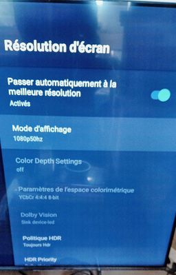

Tout d'abord j'ai fait la mise à jour du boitier (maintenant sur android 12) et maintenant dans les réglages d'image l'espace colorimétrique, entre autre, reste grisé (que ce soit en HDR ou Dolby vision, résolution auto ou pas) pourquoi je ne sais pas !!

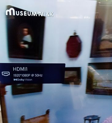

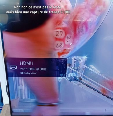

Autre chose, comme sur l'image au dessus j'ai mis le résolution d'image en automatique, pourtant quand je me met sur des chaînes (UHD-4K comme museum 4K ou france 2 UHD) la résolution ne s'adapte pas (voir photo ci dessous).
Dois je en conclure qu'avec la fibre et le connect tv V3 le flux vidéos source n'est que du HD voir moins et que ça expliquerait aussi que sur certaines images (rarement) les zones sombres sont pixelisés comme si c'était encodé en basse qualité.

Après la mise à jour du Connect TV 3, vous remarquez que certains réglages d’image restent grisés et que la bascule en UHD ne se fait pas toujours, ce qui peut donner une impression de qualité irrégulière, notamment dans les zones sombres. C’est une remarque tout à fait pertinente 👍
Comme l’a bien indiqué @jnq35, le boîtier adapte automatiquement certains paramètres (comme l’espace colorimétrique), ce qui explique pourquoi certaines options restent non modifiables. Ce n’est pas un dysfonctionnement, mais un mode automatique qui s’ajuste en fonction des capacités de votre TV (HDR10, Dolby Vision, 4K).

Merci beaucoup pour votre retour après vos tests en Ethernet et en WiFi. Le fait que la qualité d’image reste identique malgré un débit suffisant confirme bien que le point central se situe du côté du flux utilisé par le Connect TV 3.
Comme vous l’avez justement pressenti, ce boîtier ne diffuse pas les chaînes via le même flux que les décodeurs TV classiques, mais via une variante de l’application SFR TV. Cela implique que, même avec une connexion performante, le passage en UHD dépend du flux fourni par l’application et des droits de diffusion de la chaîne (par exemple France 2 UHD ou Museum 4K diffusent réellement en 4K).

passer la sortie vidéo du Connect TV 3 en “2160p” forcé dans les paramètres, pour écarter un blocage côté boîtier,
comparer le rendu sur une chaîne UHD (France 2 UHD, Museum 4K) et une chaîne HD classique pour confirmer si le flux UHD est bien pris en charge,

Même en forçant la résolution en 2160 (50 ou 60htz), je ne vois pas de différence même pour les chaines UHD par rapport ) l'affichage forcé en 1080p par exemple.
