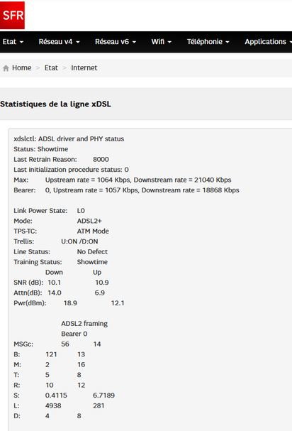

J'ai l'impression d'avoir déjà lu ce type de réponse... SFR ne distribue plus de box NB6, uniquement et au minimum des box NB6V compatible VDSL.
Me renvoyer vers les services techniques est inutile (voir mon message). Le NRA dispose bien de la place nécessaire.
En sus, les stats de ma ligne:
Cordialement,

Bonjour @thierryga09 ,
Je ne vous dit que ce qu'un client peut dire à un autre client (je ne travaille pas à l'assistance SFR, je suis mécanicien poids-lourds retraité)
Pour le VDSL2 il y a trois conditions pour l'obtenir
- une ligne compatible - avec 14dB d'atténuation, votre ligne est compatible
- une box compatible - vous avez probablement la Box Plus qui est compatible.
- un NRA compatible VDSL2 - c'est à dire dégroupé par SFR ET équipé de DSLAM VDSL2 SFR
J'insiste sur le "ET" parce qu'on rencontre parfois un NRA dégroupé par SFR mais non compatible VDSL2.
Ensuite la balle est dans le camp de l'assistance SFR si toutes les conditions sont réunies.

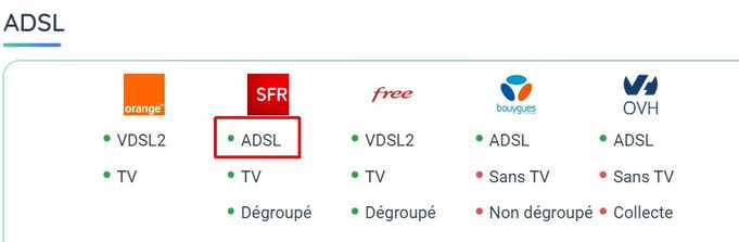

reBonjour,
Désolé et merci pour ce retour!
J'ai interrogé le site Ariase et degrouptest, les deux me confirment le VSDL2 avec SFR et 61mbps de débit, cela est-il suffisant pour confirmer que le NRA est compatible? (débit actuel 14mbps)
Côté 1023, le service expertise me confirme la possibilité de passer en VDSL2 mais ces derniers m'indiquent que seul le service commercial peut donner cette autorisation. Côté service commercial (toujours au 1023) ils indiquent que la "touche" VDSL est "grisée" est qu'ils ne peuvent pas l'activer.... J'ai un dossier SAV ouvert chez SFR depuis le 8/09, cela n'avance pas...

"les deux me confirment le VSDL2 avec SFR et 61mbps de débit, cela est-il suffisant pour confirmer que le NRA est compatible?"
Absolument. pour dépasser 20Mb/s il faut passer par le VDSL2.
De plus les deux sites sont d'accord, ce qui n'est pas toujours le cas.
Je me souviens d'une époque où le client pouvait lui même demander l'option VDSL2 sur son espace client quand il y était éligible.
Mais je crois que ce n'est plus le cas.

Par curiosité, quelle est l'atténuation théorique indiquée par Degrouptest. ?
Vous parlez d'une ligne de 363 mètres et votre box mesure 14dB d'atténuation, ce n'est pas cohérent.
A 363 mètres l'atténuation devrait être d'environ 6 ou 7 dB.
