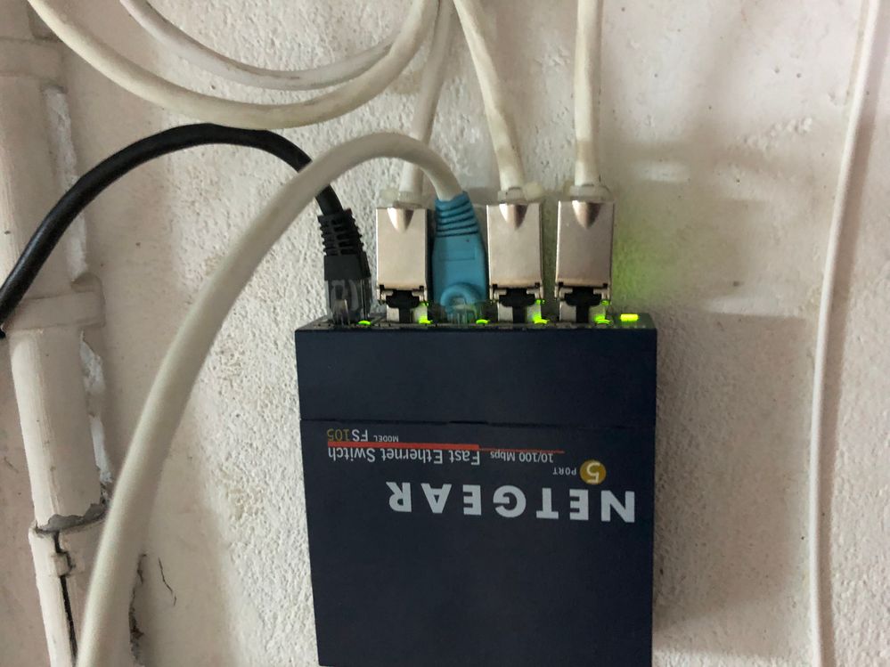

bonjour @Ryry
Oui box plus. C'est celle ci qui était dans mon séjour avec l'ADSL.
Internet arrive dans mon garage, un câble reliait l'arrivée internet du garage jusqu'a mon séjour (circuit fait par un électricien).
Le switch en bas a été installé pour permettre une liaison filaire pour la PS5 dans une pièce dédiée du garage car le wifi ne passait pas vu que la boxplus est en haut dans le séjours.
Pour la fibre, l'arrivée se fait toujours dans le garage, Du boitier d'arrivée un câble court jusqu'au ONT (4 mètres environ).
ONT branché au switch :
de gauche a droite :
1 : retour CPL
2 : PS5
3 : ONT
4: ethernet pour autre piece
5 : ethernet pour box plus du séjour
Cela ne fonctionnait pas sans le CPL : 1 sur le switch et 1 dernière la boxplus dans le séjour.
Le soucis de la box dans le garage c'est le wifi dans la maison, je ne capterais rien vu l'épaisseur des murs.
Dans cette config ça fonctionne (sauf que j'ai du changer tous les DNS des appareils connectés et je ne sais pas pourquoi) mais le tél fixe ne fonctionne pas du tout.
j'espère que c'est plus clair avec la photo sinon j'essaierai de faire un shéma.

Bonjour @francoisse02
Comme dit plus haut, ce n'est pas un branchement "normal" ni prévu pour fonctionner comme cela, car normalement (comme dit au-desus) "l'ONT doit uniquement être placé entre ton arrivée fibre et la box de SFR", ce qui n'est pas ton cas ici car en plus de l'ONT entre fibre et box, tu as intercalé un élément supplémentaire intrus : ton switch, qui ne doit pas être intégré à ce niveau.
Ce matériel SFR fibre est prévu pour brancher ainsi :
- Arrivée fibre <-> ONT <-> BOX PLUS SFR <-> Appareils
et donc si tu veux intégrer ton switch, il est prévu qu'il aille au bout, en sortie de la Box Plus, à la place des appareils, ainsi :
- Arrivée fibre <-> ONT <-> BOX PLUS SFR <-> Switch <-> Appareils
1 : retour CPL
2 : PS5
3 : ONT
Je ne peux que répéter qu'il n'est pas "normal" de brancher ainsi ton switch, intercalé entre l'ONT et la box.
- Du coup, dans un tel branchement, il est normal que ta PS5 n'ait pas un internet qui fonctionne
- Mais de plus, j'ai le sentiment que si la box sur 5 fonctionne, alors ni 1 ni 4 ne fonctionneront simultanément en même temps que 5
- et tes histoires de DNS m'étonnent encore moins puisque certains de tes appareils Ethernet peuvent arriver sur la connexion de l'ONT sans même passer par la box qui elle seule est censée être le routeur général de ton réseau.
Bref, pour moi ça ne va pas du tout et ça a tout du bricolage qui fonctionne je ne sais pas comment 😎 (Au contraire c'était potentiellement valable avec ta Box ADSL car le lien entre ton arrivée internet et la box du salon était effectivement direct (câble téléphonique) et c'est ensuite que ça revenait vers le switch)
Qu'en dis-tu @TagadaTsoinTsoin ?
En effet, c'est le défaut de la "nouvelle mode" (issue des normes de construction avec l'adoption généralisée d'un coffret communication à l'entrée du logement ou dans le garage pour positionner la box internet).
Dans ces conditions, la "bonne" configuration reste tout de même
Du coup, si tu veux absolument éloigner beaucoup ta Box Plus du garage et la conserver dans le salon, voici le branchement normalement nécessaire (qui est d'ailleurs dans l'esprit de ce qui se faisait avec ta box ADSL :
- l'arrivée internet SFR doit aller seulement dans la box du salon branchée en priorité (en ADSL c'était via le câble téléphonique maintenant ce sera un câble réseau)
- puis c'est de la box internet que tu reviens (éventuellement) vers le switch qui lui-même desservira la PS5 et l'autre pièce du logement
Arrivée fibre <-> ONT <- long câblage vers le salon (le câble que tu as utilisé en 5 sur ta photo -> Box Plus du salon
À ce stade tu auras internet fonctionnel sur la box du salon, ainsi que le téléphone, et la possibilité de connecter ton décodeur TV sur la box.
Il reste donc à faire une voie retour de la box vers le switch pour la PS5 (et l'autre pièce)
- soit tu double le câblage RJ45 récupéré du n° 5
- soit tu utilises tes CPL pour cette voie retour (petite baisse de performance à prévoir, mais sans doute pas pire que si tu restais en ADSL)
Donc, avec les CPL dont tu disposes tu rajoutes ces branchements :
- Box Plus <-> boitier CPL1 salon <- via les prises électriques du logement -> boitier CPL2 garage <-> Switch <-> câble vers la PS5
- (et sur le switch tu peux aussi relier le câble de ton autre pièce, ainsi que tout autre appareil que tu souhaites).
Dans ces conditions, tout devrait fonctionner correctement.

Bonjour @Ryry et @francoisse02
Rien à ajouter.
L'ONT doit impérativement être directement connectée à l'entrée rouge "Fibre" de la box.
Ensuite on récupère le réseau local sur les prises LAN (jaunes)
Si effectivement il n'y a qu'un seul câble pour aller du garage au salon; les CPL peuvent remplacer le câble manquant pour envoyer le signal sur le switch du garage qui, lui, enverra ce signal aux autres appareils du logement (avec probablement une énorme perte de débit)
Le CPL côté box sera branché sur un port Ethernet jaune, et le CPL côté switch sur n'importe quel connecteur Ethernet.
