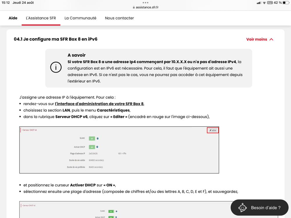

J ai essayer de suivre ce lien. Mais je suis bloqué.
https://assistance.sfr.fr/internet-tel-fixe/box-8/se-connecter-en-ipv6-ipv4.html#:~:text=Si%20votre%...
Je passe sans encombre les étapes 1 et 2. Par contre je reste bloqué à la 3.
Somfy me demande d’ouvrir les ports 80 et 443. OK mais comment faire ?

dois appliquer le point 04.O1, configuration de ma box en IPv6 où le point 04.02 configuration de ma box en IPV4?
N’y connaissant strictement rien là dedans, je suis totalement perdu.
Chez moi, je commande t’es bien mon alarme via mon smarphone car je suis en WIFI sur mon réseau, mais une fois en dehors, c’est à dire en 4G, impossible de commander l’alarme. On me demande de vérifier l’ouverte des ports!
Merci d’avance.

Je viens de lire sur le,lien qui explique comment accéder à distance à un équipement connecté à ma SFR Box 8 cela.
J’en conclus que comme j’ai une adresse IP4 de ma box qui commence par 10:xxx, la configuration en YPv6 est nécessaire. Mais comme mon alarme elle n’a pas d’adresse IPv6, je ne pourrais donc pas commander à distance mon alarme à l’extérieur.
Ai-je bien compris. Si oui existe-t-il une autre solution?

mon adresse IPV4 commence par 10:153:16:xxx
Vous êtes donc en IPv4+CGNAT.
Le CGNAT est un mécanisme qui permet de partager une adresse IPv4 publique entre plusieurs clients en leur attribuant à chacun une plage de ports.
Ceci à cause de la pénurie mondiale d'adresses IPv4.
Du coup il n'est pas possible de faire des requêtes extérieures, les ports dont vous avez besoin risquent d'être attribués à un autre client.
Vous devez contacter l'assistance en leur demandant d'avoir "un rollback vers une IPv4 full stack".
Ceci vous donnera une IPv4 avec un accès à tous les ports rien que pour vous.
Insistez sur le fait que vous avez des caméras de surveillance à domicile (même si c'est une "distorsion" de la vérité), ils rencontrent plus fréquemment ce genre de demande que pour une alarme.
Ils feront remonter la demande au niveau 2 de l'assistance.
Si l'opérateur ne comprend pas votre demande, essayez un peu plus tard.
Vous pouvez aussi passer par le chat--> https://assistance.sfr.fr/contacter/
Une fois que vous aurez une IPv4 complète, il vous suffira de faire les redirections dont vous avez besoin.
EDIT dans le lien que vous avez mis, c'est surtout le point 04.2 qui vous concerne
