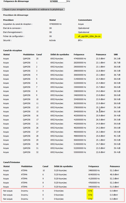

pascal-pla
Contributeur Loisir
Bonsoir,
il y a du nouveau.
Nous avons enfin internet, depuis la mi-journée., ainsi que la TV après plusieurs coups de fils. Laborieux tout de même.
MAIS ....
Le débit est toujours calé sur l'ancien débit 100/5 MB/s. Après un coup de fil au 1023, c'est normal. Il faut attendre jusqu'à 48h pour une actualisation du débit. Test SpeedTest d'Ookla :
Le fichier de config a repris le nom d'avant et qq fréquences montantes sont à 0.
L'affichage de la BOX 4K est bloqué sur "Étape  4/4". J'imagine que cela disparaîtra lorsque le changement de débit sera acté.
SFR est tout de même très lent à réagir. Sont-ils réellement surchargés?
Globalement cette BOX est plutôt attrayante, avec un grand afficheur visible de loin et une télécommande IR (avec 2 piles). Côté connectique, c'est Byzance, de plus NETFLIX et PREMIUM VIDEO sont de la partie, impeccable. Les câbles livrés sont en adéquation avec le package, avec un HDMI, un coax noir à vis, un câble Ethernet.
Voilà pour ce soir.
Je suis impatient de pouvoir tester le nouveau débit.
Petit détail amusant : mon PC (qui est en Ethernet) a conservé le nom du réseau LAN qui était présent avant le changement de box. après un redémarrage, tout est rentré dans l'ordre 😉
Bonne soirée à vous.
Cordialement,
Pascal

pascal-pla
Contributeur Loisir
Évolution nocturne : le fichier de config a changé de nom. Un nom bizarre qui évoque un état transitoire entre le 100M et le 400M :
sfr_egci384_100m_5m.cm
Le test de débit montre que je suis toujours à 100MB/s.
