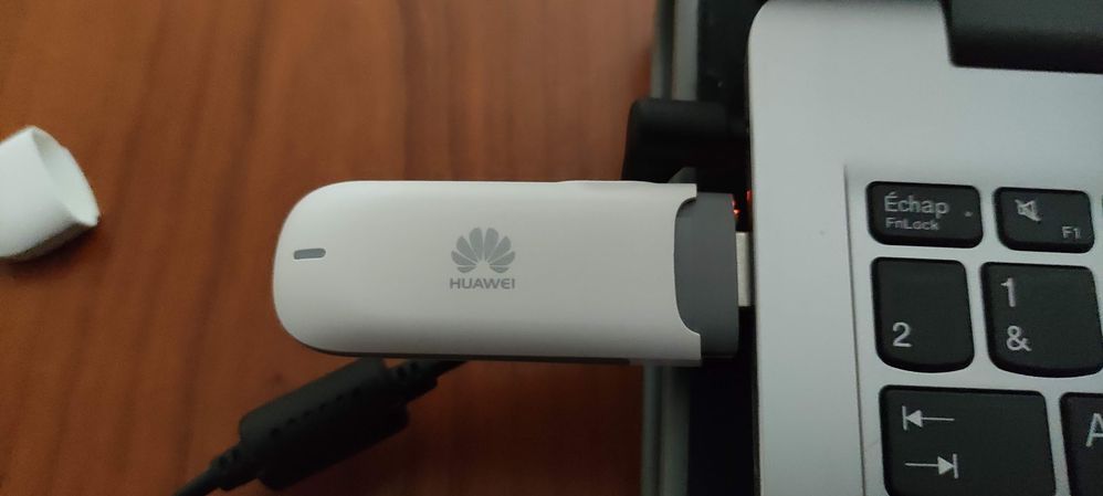

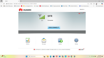

Bonjour,
Depuis quelques années j'ai l'option multi surf avec mon forfait mobile que je n'utilise rarement et je voudrais l'utiliser pour un déplacement.
Je n'arrive pas à me connecter et je pense que la carte SIM ne peut se connecter sur le réseau 2G.
Il y a en pièce jointe la page du routeur et la photo de celui-ci.
Dois je en demander une nouvelle apte à un réseau 4G ou plus.
Merci

Pour résumer la situation et la solution fournie : le souci ne vient pas de la carte SIM, mais plutôt d'un paramétrage du routeur. L'accès est en place (comme on peut le constater sur la capture d'écran), mais la clé utilise le mauvais "chemin" pour naviguer.
L'action à réaliser consiste à modifier l'APN dans les paramètres de votre routeur, et utiliser l'APN "websfr" (au lieu de l'APN par défaut "sl2sfr" utilisé pour les mobiles). Après cette modification, n'oubliez pas de redémarrer votre équipement pour que le changement soit pris en compte.

Bonjour, vous êtes bien connecté, mais vérifiez les paramètres de l'apn dans votre clef qui doivent être :
Dans les paramètres / réseaux mobiles et noms des points d'accès, tu sélectionnes l'APN " SFR Webphone " puis tu cliques dessus. Tu remplaces l'APN " sl2sfr " par " websfr " puis tu redémarres ton mobile. Pour aller plus vite, il vous faudra un matériel compatible 5G.

Merci. La connexion se fait mais ce n'est pas rapide. Je vais commander une nouvelle SIM 5G.
Bonne journée
jnq35
Client Top Contributeur
Bonjour, non ce n'est pas la carte sim qu'il faut changer, mais le matériel utilisé pour un matériel compatible 5G.
PS attention au prix qui monte très vite avec la sophistication des matériels. Tant sous forme de clef que de routeur.
Alf78
Chef de projet SFR
Bonjour,
Je confirme. Changer la carte SIM ne resoldera pas votre sujet.
- Votre forfait principal est-il bien 5G ?
- Votre clé internet est-elle 5G ?
- Le paramétrage de l'APN doit être effectué sur la clé (Qui je pense n'est pas une clé que vous avez eu par notre intermédiaire).
Bien à vous,
