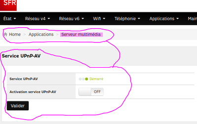

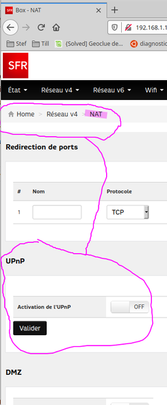

Salut à toi, @Ryry
Je pense m'être mal exprimé et avoir utilisé des termes amenant un quiproquo.
Concernant la partie de ma phrase "...ne change rien du tout au partage des fichiers..." :
de fait, le serveur DNLA réalise un partage de fichiers, non 😉 ? C'est ce que j'avais en tête.
Mais je reconnais que ce n'était pas très heureux, d'autant plus que j'ai également pu évoquer le ... partage de fichiers, autre fonctionnalité de la box.
Les "délais importants" concernant la (dés)activation du DNLA dont tu fais mention : effectivement, je n'ai peut-être pas attendu assez longtemps...
Sans trop me poser de questions, j'ai considéré que ça devait être assez immédiat (rafraîchissement de la page, automatique puis provoqué), surtout dans le sens de la désactivation !
Tiens, sans faire exprès : ça fait 24h que l'UPnP est désactivé mais j'ai toujours l'affichage d'un service UPnP AV démarré...
Et quand une clef était pluggée, les partages étaient affichés ... et fonctionnels !
Bêtement, je pensais que l'UPnP-AV dépendait de l'UPnP et que si le parent était désactivé, le fiston le serait forcément...
Bah, ce n'est peut-être pas le cas. Mais du coup, l'utilité de l'activation centrale m'échappe !
L'activation centrale de l'UPnP dont je parlais :
Celle de l'UPnp-AV.
Tant pis pour moi d'avoir cru, avec cette box, avoir à disposition un service UPnP fiable.
Merci encore à toi et bonne continuation.
