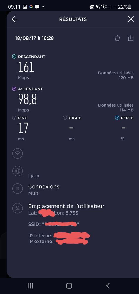

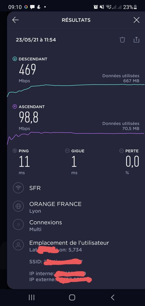

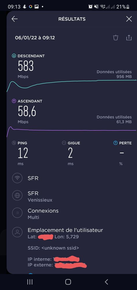

J'ai retrouvé dans mon application speed test les résultats des tests réalisés avec le wifi en aout 2017, mai 2021 et aujourd'hui. On voit bien que j'ai eu un jour la conf 1000/100 et qu'elle existe.
aout 2017
mai 2021
janvier 2022
