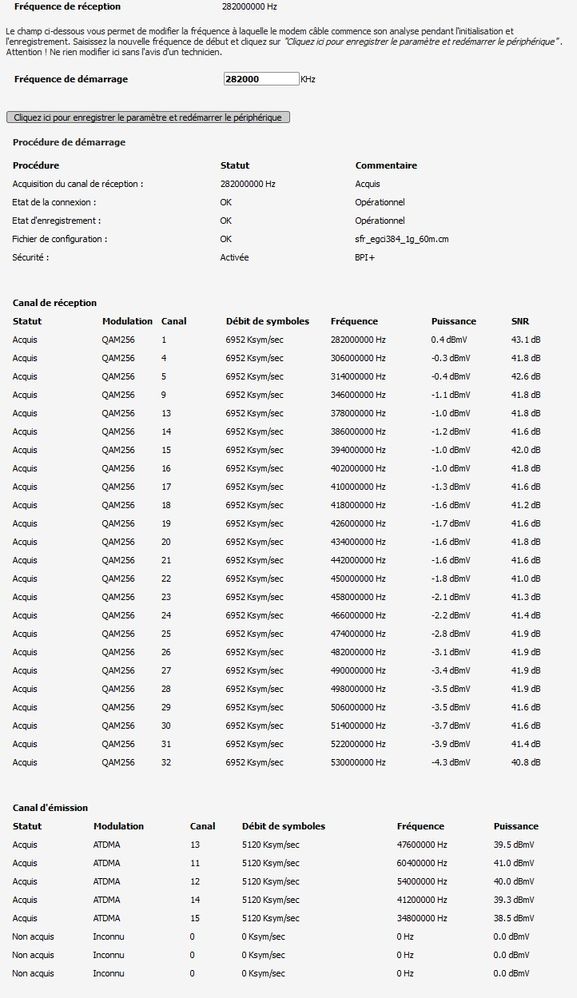

Bonsoir pouvez-vous nous donner une copie d'écran complète de la page fréquence câble de votre modem. Sans aucune donnée personnelle.

Voilà ce que j'ai actuellement. Grosso modo la même chose que sur l'ancienne box.

Bonsoir et non le fichier de configuration du débit de labox est en 1 Gbs / 60 et non 1000 / 100 !! D'où la différence de débit entre le test d'éligibilité et le débit que vous avez. Voilà votre problème.

Confirmation tu as bien le ficher de conf pour un débit max 1000/60.
Concernant le tableau de fréquences pas grand chose à dire, les valeurs sont très bonnes, après cela n'a pas de lien avec la télévision étant donné que les flux sont indépendants, cela pouvait juste donner à l'extrême limite une indication si les valeurs avaient été mauvaises et encore.
