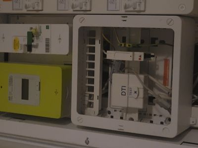

Il y a déjà des installations dans mon logement :

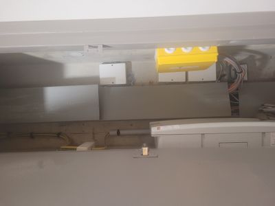

Par ailleurs j'ai vu ça sur mon palier hier :
j'ai contacté l'agence pour l'accès au local technique mais pour le moment pas de réponse.

Bonjour @marieg79 ,
Bienvenue sur La Communauté SFR ,
Le local technique c'est l'endroit ouù il une armoire (généralement fermée à clef ) là se trouve l'arrivée de la fibre optique > ensuite il y a une barrette où chaque locataires peuvent se raccorder ) Donc le technicien à partir de cette barrette il va tirer un cable optique jusqu'à votre logement , dans votre appartement : il va vous proposer un endroit dans la pièce où fixer un boitier> de ce boitier se branche la Box (modem ) .
Donc il faut que ce local ARRIVEE de la Fibre ) soit pas fermé ,
suivez les instructions > Comment se déroule l’installation du Très Haut Débit ou de la Fibre à mon domicile avec SFR ?
Bonne chance.

Bonjour @marieg79
Si ton appartement n'a jamais eu la fibre avant (avec un ancien occupant), pas la peine de regarder dans tes équipements, il n'y a rien chez toi concernant la fibre.
- Le DTI qu'on voit chez toi ne concerne que l'arrivée ADSL
- Il faut au contraire une arrivée fibre dite PTO (parfois appelée DTIO dans un coffret comme celui de ton DTI) que je ne vois nulle part sur tes photos
- et surtout, cette prise PTO n'est construite que la première fois qu'un occupant du logement prend la fibre (normalement une fois pour toutes)
Donc oui, si c'est la première fois que l'appartement sera raccordé à la fibre, le technicien aura besoin d'accéder au local technique (ou parfois juste une gaine technique dans le couloir des communs) pour raccorder ce point dans les communs de branchement optique (PBO ou simplement PB) jusqu'à l'intérieur de ton logement et y poser ta prise PTO.
En général, dans un immeuble, il y a PBO plus simple que la photo de @jeanfi03 (qui est plutôt un PM) : on trouve généralement à chaque étage une petite boite plastique avec quelques places (par exemple 12 raccordements de fibres), ou même si l'immeuble est petit, un seul de ces petits boitiers PBO : https://fibre.guide/deploiement/pbo
Voir le très bon schéma sur la page suivante, qui illustre les abréviations techniques PM, PBO, PTO et l'endroit où ils se trouvent : https://www.ariase.com/box/dossiers/nro-pm-pbo-pto-fibre-optique

Bonjour @Ryry ,
J'ai posté cette photo juste pour montrer une armoire "la fibre" avec ces milliers de petits cables optique vert qui trés spectaculaire suivant les immeubles!!
En plus certaines de ces armoires acceuillent plusieurs Navigateurs!
Evidement pour les petits immeubles 5/10 locataires c'est des petites armoires!

OK merci, apparemment le logement est déjà raccordé à à fibre. Et j'ai reussi à avoir l'agence; le local technique sera bien ouvert pour le technicien. Le Dtio dont vous parlé je pense que c'est le boîtier blanc de droite...

Mon logement à été construit en 2015, et selon le lien que vous avez donné, les logements post 2012 sont tous équipés d'un PTO. Menfin bon je vais bien voir le technicien devrait plus tarder.

Bonjour @marieg79 ,
Si le petit boitier à côté du DTI porte un pictogramme ressemblant à celui ci dessous, c'est effectivement un DTio.
D'après ce que je vois, vous n'avez que deux prises murales RJ45 (ou j'ai mal vu ?)
