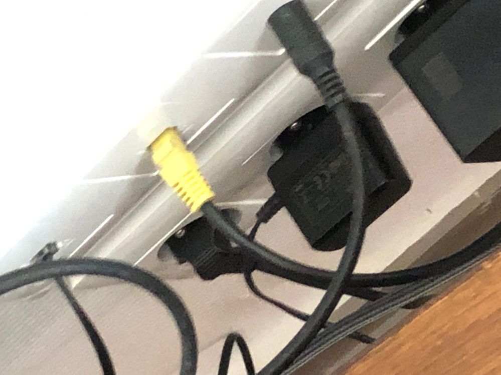

Bonjour,
Voici l'emplacement de la box, tous est ok ,
la TV, internet, wifi pour mobiles, et téléphone fixe. Tout est OK .
Intervenant SFR , très sympas, à l'écoute, pro, il m'a fait une installation Nickel.
ci joint photos

Bonjour @sekoya
Tant mieux si l'installation c'est passée nickel, c'est parfait !
On ne voit pas bien l'arrière de ta box 8 sur la photo :
- as-tu une box 8 avec seulement 2 prises RJ45 jaunes à l'arrière ? Ou bien tu as 4 sorties jaunes RJ45 ?
- je crois voir 3 câbles RJ45 branchés dans cette box : quels sont ces 3 périphériques ?

Bonjour, fastoche quand on a une box 8 ! Serait temps de changer ton matériel pour être dans le coup.
C'est une box 8 fibre avec 4 ports Ethernet. Le câble rj45 jaune en haut, c'est la prise téléphone.
Ensuite il y a deux sorties Ethernet libre et non utilisées.
Et les deux suivantes partent vers les prises Ethernet dans les pièces.

Hello , merci pour vos réponses ,
depuis le début vous avez bien compris que c'est pas mon domaine !
je vous envoie le détail de la box , j'ai un bon photographe sous la main !
( Elle en à un peu marre .............)
- le téléphone est branchée (câble différent) = il est raccorder dans une prise RJ 45 au mur du salon avec un câble téléphone
- il y un port qui va au décodeur TV
- l'autre dans ma chambre pour alimenter le PC , et de cette prise là EN RJ 45 murale
- bon le vert c'est donc la fibre
- et le noir l'alimentation
- il reste bien 2 ports R j 45 libre = 1 chambre principale ok l'autre je ne sais plus trop il faudrait que je regarde
dans le coffret électrique ?!
je souhaiterais ( chambre secondaire) alimenter un petite TV (toujours en RJ 45 , sans wifi), et le PC
Je ne savais pas qu'il y avait besoin d'une alimentation électrique . merci
donc je ne sais pas si il faut un Hub ( le pc et la tv peuvent fonctionnés ensembles: je crois ) ou un switch ...... . le PC et La TV ne fonctionneront pas ensembles,
je souhaite limiter les pertes de débit ( dans les "murs" il y des RJ 45 catégorie 6)
Ci joint les photos j'attends pour être certain de commander le bon choix
voici , le détails de la box et du mur salon , dans la chambre 2 il y a 1 prise RJ 45 et la partager c'est donc possible?
Bonne fin de semaines SEKOYA

Bonjour @sekoya
Non mais en fait, c'était uniquement l'arrière des branchements de la Box 8 qui m'intéressait (ce qu'on ne voit sur aucune de tes photos supplémentaires, et qu'on ne voyait que de profil dans le précédent message). 😉
Mais l'œil de lynx de @jnq35 m'a assuré que c'était une box 8 version "4 ports Ethernet" donc ça me suffit (je pensais la même chose sans être absolument sûr).
Bon alors détaillons :
- du côté de ta box (et du coffret électrique) il n'y a pas de hub ni switch à rajouter
- tu as 4 sorties jaunes disponibles en sortie de ta box, dont 2 encore libre
- tu peux relier une de ces sorties disponibles vers ta chambre secondaire comme tu l'as fait pour ta chambre principale.
Mais donc ceci t'amènera internet par UNE SEULE prise murale dans ta chambre secondaire puisque tu n'as qu'une prise dans cette chambre.
- du côté de la chambre tu as alors 2 solutions
- soit tu branches uniquement l'appareil que tu utilises : un coup la prise de la télé, un autre coup la prise de l'ordinateur (carrément pénible)
- soit tu t'achètes un petit dispositif pour dédoubler la prise murale dans la chambre : c'est un répartiteur Ethernet (Switch en anglais) et on en trouve de simples modèles compatibles gigabits pour 10-15€ (le mien, Netgear, je l'ai acheté 12€)
Au passage je précise que je ne sais pas l'usage que tu comptes faire de cette connexion de ta seconde télé à internet (est-ce une Smart TV ?) mais ce branchement RJ45 ne transporte pas la télévision, et ne la dispense pas de décodeur pour recevoir les chaînes de SFR... Si tu veux voir la télé de SFR sur cette seconde télé, il faut un second décodeur.
