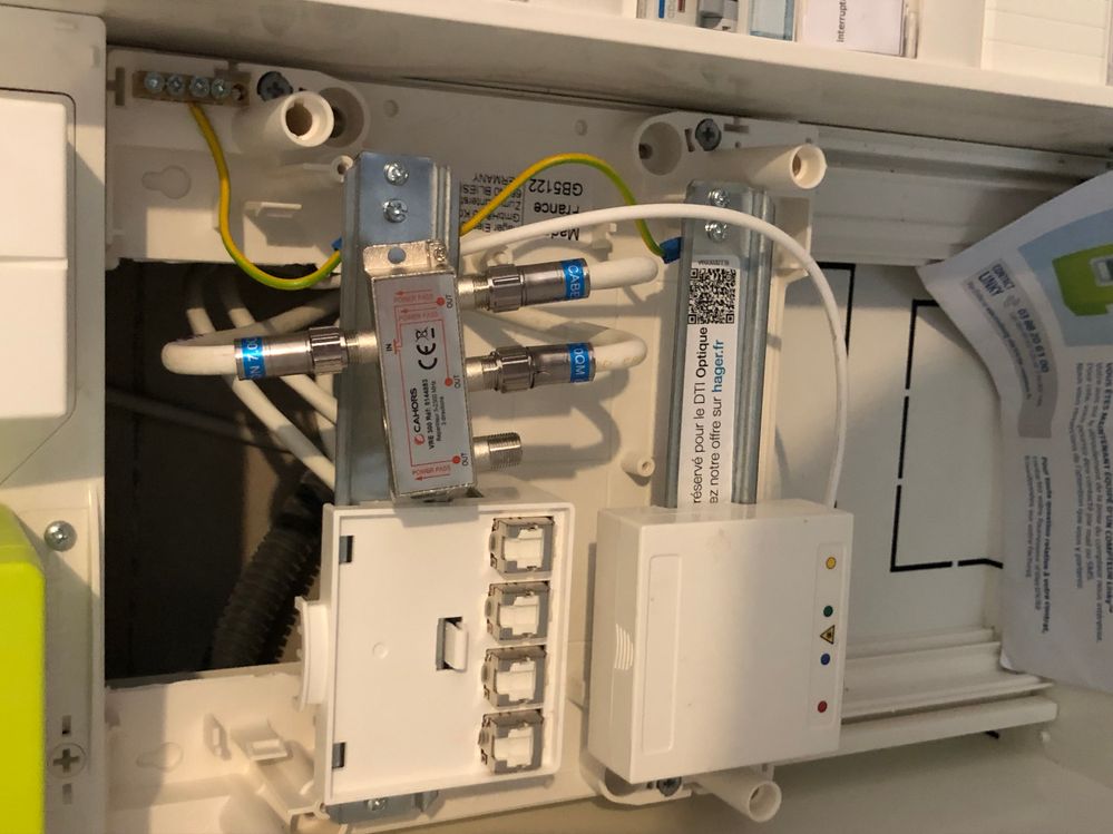

Je n'avais pas bien scruté tes photos et on voit l'arrivée fibre déjà posée (en bas de la dernière photo de ton message initial) : le boitier blanc avec 4 points colorés (rouge vert bleu jaune)
Ça veut dire que le travail du technicien qui viendra est déjà pratiquement fini
  • il va juste déballer ta box du carte
  • la brancher sur cette prise (nommée PTO) et vérifier que c'est opérationnel
  • et enfin aller au point de mutualisation (PM) pour connecter ta fibre dans une prise SFR (clic tu es connecté), voire vérifier en intermédiaire le point de branchement optique (PBO) pour être sûr que tout est OK
  • (cf. schéma complet avec ces points sur cette page (ICI)
Bref, il ne fera donc pas grand chose dans ton logement.

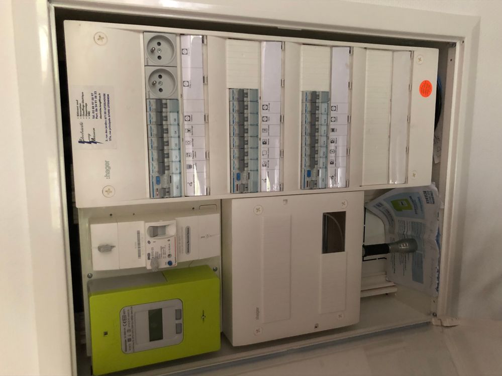

en fait l'armoire électrique est un peu juste pour accueillir la box premium.
Si certains modèles sont plus petit, je serais prêt à revoir cela avec SFR....

Bonsoir, rien n'est utilisable d'après vos photos ! Aucune place pour la box dans votre armoire. Aucun pré-cablage Ethernet vers les prises.

Honnêtement, comme l'a dit @jnq35 je ne trouve pas vraiment qu'il y a "de la place" pour y loger la box. Il n'y a presque plus de place dedans !
Pire : on dirait que les prises de courant son affleurantes, et donc si tu utilises ces prises pour un appareil, on dirait que tu ne pourras plus fermer la porte.
Enfin, un peu comme @jnq35 je m'inquiète sur les 4 prises RJ45 qu'on voit :
  • peux-tu brancher un câble RJ45 de dans (avec le plastique qui se pousse automatiquement) ?
  • ou bien ces plastiques sont-ils des bouchons en attendant que de vraies prises RJ45 soient câblées ?
Si c'est bien câblé, tu pourras t'en sertir en les reliant aux sorties du matériel SFR (2 ou 4 selon le modèle de box)

Je pensais cf 2° photo qu'il y avait de la place dans le boitier quitte à changer la
position de la box, créer une aération, etc  .......sans nuire à la sécurité de l'armoire électrique

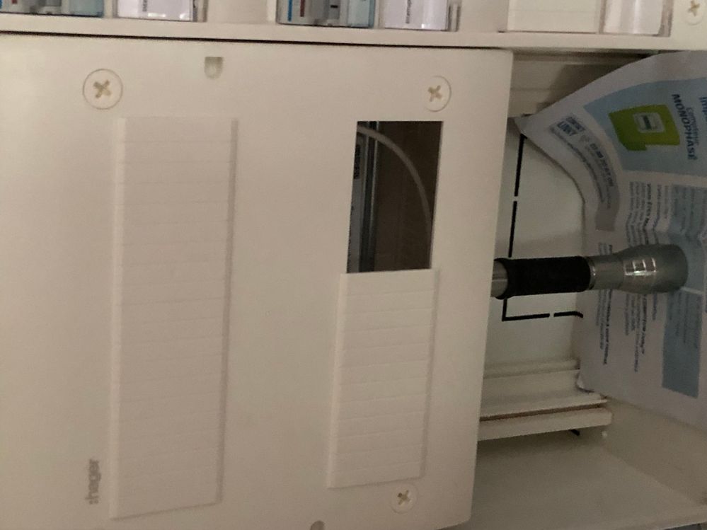

Je vais encore examiner le boitier de l'armoire ,cf 2° photo , il parait que c'est fait pour l'installation!

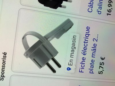

Pour le raccordement électrique de la box (située dans l'armoire) il y a une possibilité (car (on m'a dit que c'est
une prise simple donc la porte peut se fermer) ou alors essayer avec une prise plate mâle cf  nouvelle photo .

(complément à part, pour sortir des généralités et revenir sur ton cas perso)
Il est encore possible de préparer, prévoir le nécessaire dans l'armoire électrique ?
Donc on en revient au point de départ :
  • est-ce que dans l'état actuel de ton coffret, il laisse la place pour le modèle de box SFR que tu vas obtenir ou non ?
Et donc tu peux voir les dimensions de la box de l'offre STARTER (ICI) et de la box de l'offre POWER/PREMIUM (ICI) pour vérifier précisément. Et en n'oubliant pas que en STARTER on a normalement la nouvelle version (Box 7, de dimension identique à mon lien) ou bien parfois l'ancienne version (Box Plus, forme et dimension identique à la box 7, mais ajout d'un boitier additionnel entre l'arrivée optique et la box, nommé ONT, à brancher sur le courant... ce qui occupe encore plus de place)

Merci , pour tous ces éléments 📬, en fait l'armoire électrique est un peu juste pour accueillir la box premium.
solution =
Je pense que je vais faire appel à un électricien pour vérifier et modifier ;avant l'intervention de l'installateur.
Il faut juste qu'il intervienne avant la date fixée par SFR 🙏, au pire il fera des modifications 🔌 , un coffret à part?

oui,  l'arrivée fibre est déjà déjà posée, je te remercie d'avoir approfondi / cas , je pense que les fabricants de box devraient

Bonjour @sekoya
Je t'ai donné 2 liens vers les dimensions des box actuellement livrées aux nouveaux clients dans le cadre des 3 offres en vente : STARTER/POWER/PREMIUM. Et hélas, la box livrée en STARTER n'est que très légèrement plus petite (de quelques centimètres) que celle pour PREMIUM.
Bref , c'est un professionnel
Je ne sais pas trop ce qu'il va pouvoir te proposer de "mieux" que ce qui est usuellement fait en pareil cas :
  • laisser la box à l'extérieur du coffret
  • et le plus souvent, sur une petite étagère à l'air libre, ce qui en plus évite un obstacle au wifi.
La qualité, technique de l'intervenant SFR reste déterminante, tout de même.🤞
Sur ce point, je ne partage pas trop car, dans ton cas particulier :
  • tout le boulot "sale" (trous, passage de gaine, etc.) de fibrage est déjà fait puisque une fibre est déjà en place et le boitier POT aussi.
  • donc il n'a plus qu'à connecter les extrémité (d'un côté au réseau fibre, totalement à l'extérieur de chez toi) et de l'autre côté un petit câble à extrémité verte qu'il branchera dans ton PTO et viendra ensuite se cliquer dans le matériel SFR
=> je ne pense pas qu'il ait besoin d'un gros professionnalisme pour faire ce simple branchement avec aucun travaux chez toi (cas rare).
