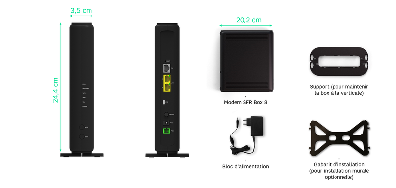

- est-ce que dans l'état actuel de ton coffret, il laisse la place pour le modèle de box SFR que tu vas obtenir ou non ?
Et donc tu peux voir les dimensions de la box de l'offre STARTER (ICI) et de la box de l'offre POWER/PREMIUM (ICI) pour vérifier précisément. Et en n'oubliant pas que en STARTER on a normalement la nouvelle version (Box 7, de dimension identique à mon lien) ou bien parfois l'ancienne version (Box Plus, forme et dimension identique à la box 7, mais ajout d'un boitier additionnel entre l'arrivée optique et la box, nommé ONT, à brancher sur le courant... ce qui occupe encore plus de place)

Bonjour @sekoya
en fait l'armoire électrique est un peu juste pour accueillir la box premium.Si certains modèles sont plus petit, je serais prêt à revoir cela avec SFR....
Je t'ai donné 2 liens vers les dimensions des box actuellement livrées aux nouveaux clients dans le cadre des 3 offres en vente : STARTER/POWER/PREMIUM. Et hélas, la box livrée en STARTER n'est que très légèrement plus petite (de quelques centimètres) que celle pour PREMIUM.

Bonjour @sekoya
je vous envoie le détail de la box , j'ai un bon photographe sous la main !
Non mais en fait, c'était uniquement l'arrière des branchements de la Box 8 qui m'intéressait (ce qu'on ne voit sur aucune de tes photos supplémentaires, et qu'on ne voyait que de profil dans le précédent message). 😉
Mais l'œil de lynx de @jnq35 m'a assuré que c'était une box 8 version "4 ports Ethernet" donc ça me suffit (je pensais la même chose sans être absolument sûr).
je souhaiterais ( chambre secondaire) alimenter un petite TV (toujours en RJ 45 , sans wifi), et le PC
donc je ne sais pas si il faut un Hub ( le pc et la tv peuvent fonctionnés ensembles: je crois ) ou un switch ...... . le PC et La TV ne fonctionneront pas ensembles,
je souhaite limiter les pertes de débit ( dans les "murs" il y des RJ 45 catégorie 6)
Bon alors détaillons :
- du côté de ta box (et du coffret électrique) il n'y a pas de hub ni switch à rajouter
- tu as 4 sorties jaunes disponibles en sortie de ta box, dont 2 encore libre
- tu peux relier une de ces sorties disponibles vers ta chambre secondaire comme tu l'as fait pour ta chambre principale.
Mais donc ceci t'amènera internet par UNE SEULE prise murale dans ta chambre secondaire puisque tu n'as qu'une prise dans cette chambre.
- du côté de la chambre tu as alors 2 solutions
- soit tu branches uniquement l'appareil que tu utilises : un coup la prise de la télé, un autre coup la prise de l'ordinateur (carrément pénible)
- soit tu t'achètes un petit dispositif pour dédoubler la prise murale dans la chambre : c'est un répartiteur Ethernet (Switch en anglais) et on en trouve de simples modèles compatibles gigabits pour 10-15€ (le mien, Netgear, je l'ai acheté 12€)
Au passage je précise que je ne sais pas l'usage que tu comptes faire de cette connexion de ta seconde télé à internet (est-ce une Smart TV ?) mais ce branchement RJ45 ne transporte pas la télévision, et ne la dispense pas de décodeur pour recevoir les chaînes de SFR... Si tu veux voir la télé de SFR sur cette seconde télé, il faut un second décodeur.
À+

Donc on en revient au point de départ :

Merci , pour tous ces éléments 📬, en fait l'armoire électrique est un peu juste pour accueillir la box premium.
Je pense que je vais faire appel à un électricien pour vérifier et modifier ;avant l'intervention de l'installateur.
Il faut juste qu'il intervienne avant la date fixée par SFR 🙏, au pire il fera des modifications 🔌 , un coffret à part?
Bref , c'est un professionnel
Je ne sais pas trop ce qu'il va pouvoir te proposer de "mieux" que ce qui est usuellement fait en pareil cas :
- laisser la box à l'extérieur du coffret
- et le plus souvent, sur une petite étagère à l'air libre, ce qui en plus évite un obstacle au wifi.
