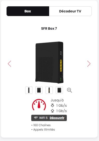

je parle de la box fibre qui est livrée avec l'offre starter, dans le descriptif du forfait il est indiquer BOX SFR 7

Les deux modèles se ressemblent pas mal extérieurement.
Il y a eu une époque où c'était l'une ou l'autre qui était livrée en Starter selon les disponibilités (je ne sais pas si c'est toujours le cas)
C'est vraiment l'étiquette de la box qui fait foi.
Autre différence, la Box 7 Fibre ne possède pas de connecteur USB à l'arrière, alors que la NB6vac (Box Plus) en a une.
L'interface de gestion est aussi très différente.

Bonjour @Dagobu
(compléments aux réponses de @TagadaTsoinTsoin )
Est ce que la box TV 7 en Android TV? Possibilité d'installer des appli comme plex?
La réponse tend plutôt vers non.
En réalité, la "Box TV 7" n'est pas un nom courant... utilisé depuis peu de temps sur certains documents SFR.
Lorsque je l'ai vu écrit par SFR il désignait le décodeur fourni avec le modem dit "Box 7" dans le cadre de l'équipement matériel niveau "SFR Box 7" de l'abonnement SFR STARTER
- modem : dans ce cas, le modem est généralement la "Box 7 fibre" (quoique parfois des clients ont la "Box Plus", esthétiquement quasi identique, et similaire en performance).
- Comme le précise @TagadaTsoinTsoin des clients ont parfois pu avoir soit l'une soit l'autre car toutes deux ont été le support matériel depuis des années de l'offre dit "SFR Box 7" et sur la photo on ne peut pas les distinguer puisque leurs coques extérieures plastiques sont identiques à 1 prise près.
- l'étiquette sous le modem sera déterminante : NB7 (alors c'est une "Box 7 fibre") ou NB6VAC (c'est une Box Plus).
- décodeur : dans ce cas (de l'offre STARTER), le modèle de décodeur est le "Décodeur Plus" (voir catalogue : https://assistance.sfr.fr/#A1B3C2)
Et hélas, ce Décodeur Plus n'est pas sous Android TV, et donc aucune application ne peut être ajoutée librement par le client.
Le seul décodeur Android TV chez SFR pour l'instant est le "Connect TV" :
- celui-ci est fourni dans le cadre de l'abonnement intermédiaire SFR POWER au côté d'une Box 8
- (sachant qu'il y a 3 abonnements : STARTER ou POWER ou PREMIUM)
À+
