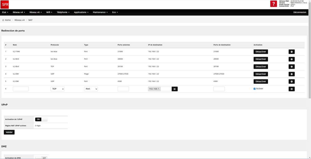

Avec ma box précédente, les ports 28000 (UDP-TCP) et 28100 (TCP) étaient ouverts pour ce jeu et ça marchait parfaitement.
Maintenant, pour établir la règle, les numéros de port sont sous la forme 21°21 (interne et externe). J'ai créé la règle, mais ça ne marche pas: non seulement les joueurs ne peuvent rejoindre mais leur jeu se trouve bloqué !
Que faire ? (merci d'avance)

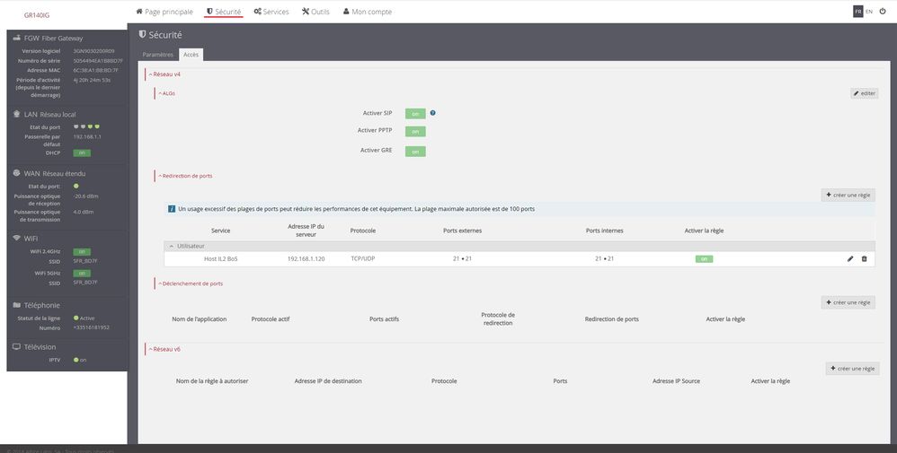

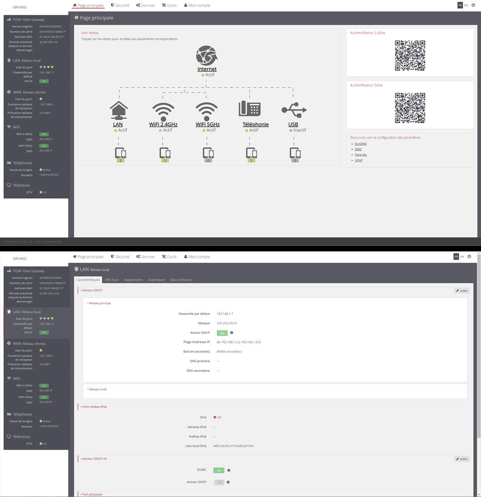

Je confirme que l'IPv6 apparaît inactif sur ma box (2ème écran ci-dessous):

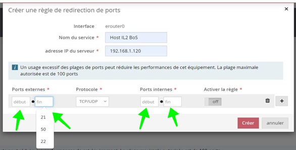

La page d'établissement des règles de redirection (boite de dialogue):
L'adresse IP du serveur est celle que j'ai établi pour ma machine qui hébergera la partie dans la rubrique "baux statiques".
Les numéros de port comportent ce point au milieu inamovible dont je ne sais même pas à quel chiffre il correspond. La paire du début n'offre que "21" comme choix et la paire de fin ne donne que les 3 choix ci-dessus (je n'ai essayé que "21")
Au final, ce qui apparaît (et qui ne marche pas):

Bonjour @GilB57
La capture d'écran rend les choses plus limpides.
Il me semble clair dans ton cas que :
- tu dois mettre les mêmes valeurs dans le couple "ports externes" et "ports internes" sur la ligne définissant une règle de redirection
- et que dans chaque couple, comme indiqué, tu dois mettre une plage avec un port de début et un port de fin :
- donc si tu veux ouvrir de 27000 à 27030 => ce sont ces deux valeurs que tu tapes à la main
- et si tu ne veux ouvrir "que" 21000 => tu tapes 21000 à 21000 comme valeurs de début et de fin
- (tout cela en faisant l'hypothèse, logique, qu'on peut "taper à la main" car je vois mal le menu proposer toutes les valeurs imaginables).

Merci pour la réponse 🙂
Oui, j'avais bien mis la même valeur pour les ports internes et externes (21°21)
Le problème est que les valeurs proposées dans la capture d'écran sont LES SEULES AUTORISEES soit seulement 21 pour la paire de début et 21 ou 50 ou 22 pour la paire de fin.
Si j'essaie d'en mettre une autre (21000 par exemple, ce qui se traduirait là par 21°00), c'est refusé.
De plus, si j'essaie de mettre une 2ème règle pour TCP seulement (comme dans ma configuration ADSL précédente) c'est aussi refusé...

Bonjour @GilB57
Qui ne peut pas fonctionner donc puisque ce ne sont pas du tout les valeurs que tu souhaites.
Ce qui est très étrange car, comme j'en faisais la remarque plus haut, avec ces quelques valeurs autorisées par le menu, on est loin de pouvoir saisir les milliers de valeurs possibles dans ce champ.
=> il n'y a vraiment pas de moyen de faire une saisie au clavier ?
Pourquoi dis-tu "qui se traduirait là"... car cette traduction serait évidemment fausse, on est bien d'accord... La traduction qu'il faudrait c'est 21000°21000.
Et que ce soit refusé est ici logique puisque la fin (00) est inférieur au début (21).
Bref, retour à la case départ : ce qu'il faut c'est réussir à saisir une valeur libre et au clavier.
As-tu essayé tout simplement avec un autre navigateur web : Chrome, Firefox, Opera, Brave, etc.

Comme je l'ai dit précédemment, ce sont bien des paires qui sont placées avant et après le fameux point (que j'ai "interprété" comme un chiffre caché ou inamovible) et il ne m'est pas possible de mettre des valeurs autres que celles proposées : le cadre devient rouge et la saisie est refusée. 🤔
Alors je suis surpris et je n'arrive pas à interpréter ce qui est attendu dans chacun des cases (que je pensais être UNE valeur, soit 4 valeurs pour 4 cases, et non pas des paires ce qui en ferait 8 pour 4 cases)
Et ce n'est pas cohérent non plus avec ce qui est visible ÉCRIT sur l'interface.
- Là où tu dis que ta box attend une "paire" avant et après le fameux point (je veux bien te croire puisque je ne l'ai pas)
- on ne voit qu'une valeur (pas une paire) avant et après le point (par exemple 20°21)
- et surtout SFR écrit explicitement "début" pour le champ avant le point et "fin" pour le champ après le point, semblant donc confirmer qu'il n'est pas attendu une paire avant et après le point, mais plutôt une valeur avant et une valeur après le point, comme je pensais l'avoir compris en suggérant que tu écrives manuellement 21000°21000 quand on veut ouvrir un seul port (le 21000) qu'on définirait alors comme début et fin à la fois.
Ainsi, pour moi la logique de compréhension de ta capture (ci-dessous) c'est de mettre un numéro de port par flèche verte.
(Bon hélas tu me dis aussi que la saisie manuelle n'est pas possible et que tu ne peux choisir que les prédéfinitions 21 ou 50 ou 22 prédéfinies... donc pas beaucoup de possibilités dans cette optique 😂)
