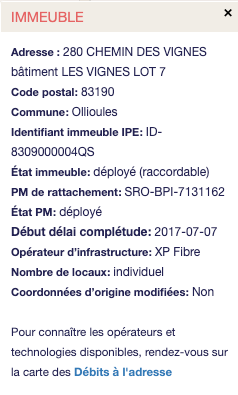

jnq35
Client Top Contributeur
Bonsoir il faut prévenir l'opérateur d'infrastructure. Voir bulle d'information sur le point vert de votre adresse.

Ryry
Bonjour @eradicator83190
Désolé mais je ne vois pas cette bulle verte ?
Non @jnq35 parlait d'une bulle qui apparait quand on clique sur le POINT VERT (de ton logement).
En plus détaillé : quel est le nom de l'opérateur d'infrastructure dont tu dépends et qui apparaît dans l'info-bulle quand tu cliques sur ton logement (ou un voisin) dans la carte nationale de fibre de l'ARCEP ? https://cartefibre.arcep.fr

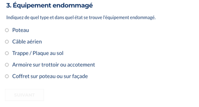

eradicator83190
Visiteur
J'ai déjà été sur le site de XP Fibre. Mais pour déclarer un incident, cela ne concerne que l'équipement aménagé, et non la fibre elle même.

jnq35
Bonjour signalé votre problème accompagné des informations de la bulle à XP fibre.
Donc avec XP FIBRE comme OI et SFR comme FAi, je ne vois vraiment pas pourquoi Orange s'est donné la peine de venir ???? Ils ne sont concerné en RIEN et ne pourront d'ailleurs rien faire pour toi en tant que client SFR.
En effet, si tu passes chez Orange en tant que client, là ils auront un rôle possible : essayer (mieux que SFR) de faire bosser XP FIBRE pour que ce dernier remplisse ses obligations (ce qui est moins gagné que si le FAI Orange voulait te faire comprendre qu'ils auraient plus d'influence sur l'OI Orange, ce qui est plus crédible, mais hélas pour toi pas le cas ici).
