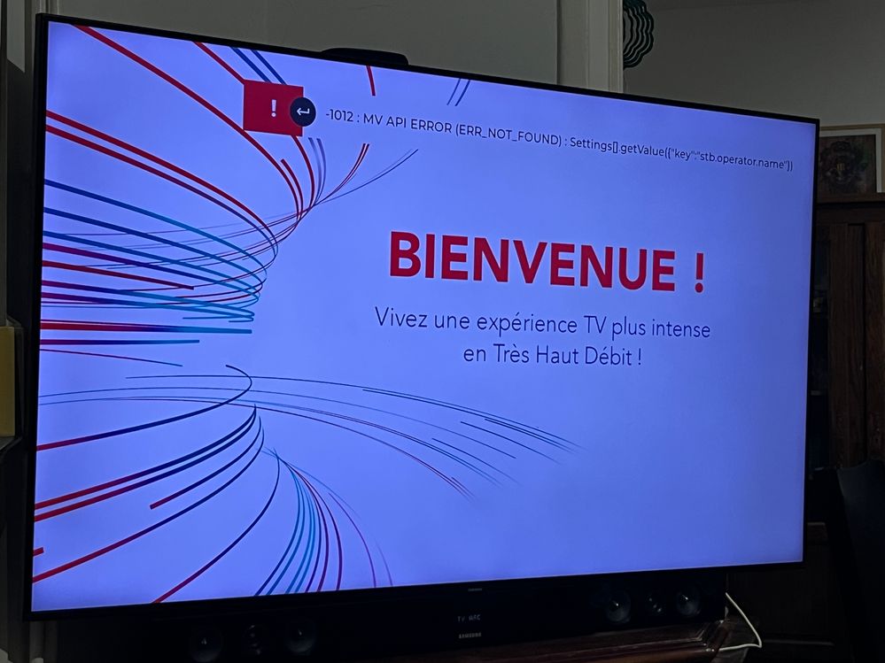

Bonjour à tous,
Je rencontre un gros soucis depuis Vendredi, ma box TV 8 ne démarre plus.
J'ai systématiquement se message après le chargement:
-1012 : MV API ERROR (ERR_NOT_FOUND) : Settings[].getValue({"key":"stb.operator.name"})
Je contacte SFR Samedi, qui me fait un batterie de tests, redémarrage, reset box TV et box internet, rien a faire, toujours bloquer.
Il me propose d'échanger ma box TV et donc j'accepte.
Mardi je reçoit un mail pour aller récupérer ma box TV au point relais j'y vais.
Mercredi, aujourd'hui, j'installe ma nouvelle box TV, problème résolu, pendant 10min.
en maintenant rebelote:

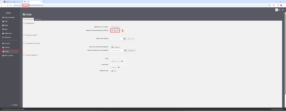

J'ai effectué un Reset de la BOX Internet en me connectant sur celle-ci:
Dans un navigateur Internet, tapez 192.168.1.1
Entrer votre Identifiant et Mot de passe (Ecrit derrière votre BOX)
Allez dans la rubrique "Outils" puis cliquez sur "Restaurer"
Une fois la Box redémarrer, j'ai reset la Box TV avec un trombone a l'arrière et ca a fonctionner.

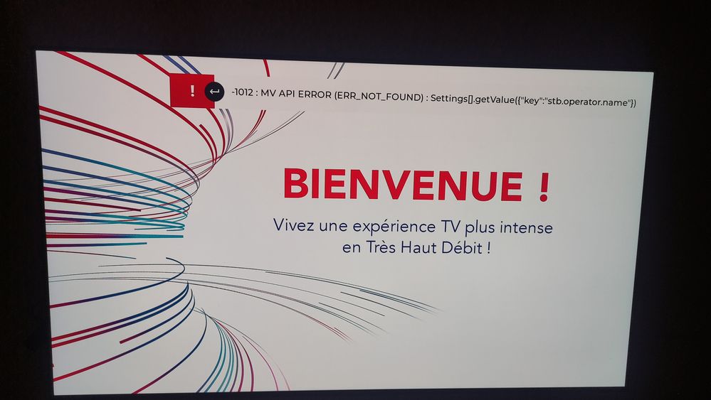

J’ai le même code d’erreur depuis 48 heures : erreur -1012. J’ai tenté un hard reset (aiguille enfoncée dans le décodeur TV pendant 10 secondes) , la box TV a redémarré et s’est réinstallée comme au premier jour, avec plusieurs redémarrages et mises à jour. Tout est connecté en Ethernet. Ma connexion Internet fonctionne et la box affiche que l’IP TV est OK (voyant vert), mais le message d’erreur -1012 persiste.
Avez-vous trouvé une solution ?
Merci d’avance.
Cobrazil
Visiteur
Petite précision, j’ai aussi redémarré ma box, testé et vérifié avec d’autres câbles Ethernet, et l’outil de diagnostic de l’application SFR ne propose que de redémarrer la box.

J'ai solutionner mon problème.

@jean-christophesa02, nous sommes ravis d’apprendre que votre souci lié à l’erreur -1012 est désormais résolu ! 🎉
Merci d’avoir partagé votre solution: un reset complet de la box Internet via l’interface 192.168.1.1, suivi d’une réinitialisation du décodeur TV.
Cette démarche pourra clairement être utile à d’autres membres confrontés au même problème. 👍

Cobrazil
Visiteur
Merci d'avoir pris le temps de répondre ici, ça m'a aidé aussi (contrairement aux "diagnostic de la box" en boucle... SFR m'a même certifié au téléphone que c'était un problème de ma box TV et qu'il fallait que je la renvoie...)
