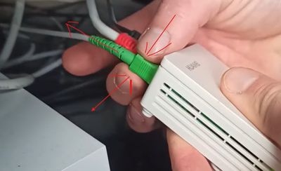

Bonjour @SaintMichel44 ,
Pardon j'ai pas tout suivi !
Vous voulez débrancher les petit câbles optiques ? c'est pas très difficile : faut pas faire de gestes rapides: !
Ce n'est pas des RCA où il faut "enfoncer" dans la partie femelle !
là le câble optique la sorte de fiche verte se s'enfiche dans le boitier la partie blanche avance est se bloque dans le boitier !
pour débloquer il suffit d'appuyer sur les cotés de la partie verte maintenir et tirez pour la déconnecter! c'est des gestes qu'on apprend ! ne jamais forcer ni tirer brusquement. !!
Mais attention : les câbles optiques ne sont pas tous les mêmes!!! SFR a ces propres câbles : Orange , Free ne sont pas forcément les mêmes !! Même si ils se ressemblent pareil vert et blanc.

Je comprends beaucoup mieux ton appréhension, mais ne t'inquiète pas, c'est facile et du moment que tu restes habile de tes doigts cela peut se faire sans crainte.
Au pire, fais-toi aider par un proche, car franchement le débranchement de la prise verte n'est pas compliqué.
Allez, encore une petite : y a-t-il préséance (priorité) dans le débranchement c'est-à-dire boîtier ONT (éteint) d'abord puis boîtier PTO ou c'est égal ?
En pratique, ça ne changera pratiquement rien.
En théorie, la logique voudrait cet ordre :
- on éteint tout (la box, l'ONT) => donc plus d'électricité en jeu
- on débranche l'arrivée optique directement à la prise murale => donc plus de lumière dans les câbles
- et hop, ensuite on termine

Merci pour ces précisions. Vos questions sont tout à fait légitimes, et il est important que vous puissiez effectuer cette manipulation sereinement, avec toutes les informations nécessaires.
Comme l’a expliqué @Ryry, par précaution, vous pouvez éteindre votre box et votre ONT avant de débrancher la jarretière optique. Vous pouvez commencer par la retirer délicatement côté PTO, sans tirer brusquement ni forcer sur le connecteur, puis la débrancher côté ONT.
Petite astuce : pour faciliter le rebranchement dans votre nouveau logement, prenez une photo de votre installation actuelle avant de débrancher les câbles. Vous pourrez ainsi retrouver plus facilement les branchements d’origine.
Veillez également à ne jamais regarder directement dans les connecteurs optiques, à ne pas plier fortement le câble et à protéger ses extrémités de la poussière. Si la manipulation vous semble difficile, vous pouvez bien sûr demander l’aide d’un proche ou conseil au service client avant votre déménagement.
Avez-vous déjà pu prendre une photo de votre installation actuelle pour vous servir de repère lors du déménagement ?
Bonne journée à vous ! 😊
