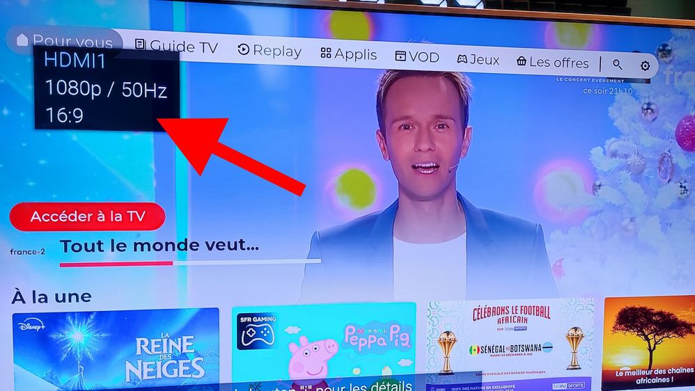

J'ai également acheté un émulateur HDMI pour faire croire au décodeur que ma TV est une Full HD.
Tiens, c'est en effet un petit outil très intéressant pour avancer concernant les observations de ce sujet sur ton décodeur STB7 alias "Décodeur Plus".
je n'y aura pas pensé, tu as de la suite dans les idées.
Sans surprise cela ne fonctionne pas.
Et bien moi, au contraire je suis surpris !
En effet, si maintenant tu "intercales" un petit objet qui répond à la place de la TV et qui ce censé faire croire que sa résolution maximale n'est plus 4K mais seulement 1080p ou 720p, j'avoue que le fait que l'affichage reste en résolution maximale (4K) m'étonne beaucoup
- ça voudrait dire non seulement que ce modèle de décodeur choisit toujours la résolution maximale permise par l'écran (ça on l'avait compris des expériences précédentes : c'est sa façon de fonctionner contrairement à d'autres modèles comme le modèle Box 8 TV par exemple)
- mais surtout ça veut dire que ce petit objet n'est pas en mesure de "bien faire son travail", et faire croire au décodeur qu'il est relié à un écran seulement 1080p (au lieu de 4K) ou seulement 720p (au lieu de 4K toujours)...
=> car j'ose espérer (sinon ça se serait vu) que ton modèle de décodeur connecté à une TV qui vraiment est limité au 1080p, alors il affiche vraiment en 1080p.
Du coup, moi je suis surpris du résultat, car je pense qu'avec un écran 1080p, ton décodeur évidemment ne restera pas en 4K mais descendra en 1080p.
J'en viens à me demander si cet appareil fait bien ce que tu penses qu'il fait (je le retrouve ICI) :
- je découvre que ce mini adapteur propose un menu de configuration qu'on voit sur le lien ci-dessus
- et donc tu nous confirmes que ce menu te permettait clairement d'exprimer que tu voulais faire croire au décodeur (à son entrée donc) que l'appareil branché est seulement 1080p ?
- ou bien est-ce plutôt vers sa sortie qu'il fait des modifications (puisque je vois sur la même page qu'il peut activer ou désactiver le HDCP)
Le décodeur TV Plus ne permet pas de régler manuellement la résolution.Il reste bloqué à la résolution maximale de l'écran.Du coup,l'upscaling se fait via le décodeur TV.Et malheureusement,il le fait mal.J'ai une image impeccable en 1080i via l'antenne TV câblée de mon immeuble.Avec ce décodeur SFR,je me retrouve avec une image moins précise.La seule solution est de désactiver l'Intelligent Frame Creation(la compensation de mouvement) de mon téléviseur Panasonic pour stopper l'effet oscillant de l'image provoqué par le décodeur.
Il est clair que
- l'upscaling (de 1080 vers 4K) fait par un téléviseur de grande marque spécialisée est normalement plus abouti que celui fait par un petit appareil à coût assez modeste
- et de plus la combinaison des traitements (upscaling + compensation du mouvement) sera sans doute plus harmonieuse si c'est le même appareil, prévu pour, qui les accompli tous les deux
=> donc oui, on peut comprendre que tu souhaites vraiment que ce soit ta TV qui fasse l'upscaling de 1080 vers 4K car tu préfères ses performances à elle. (Ce qui serait évidemment possible si les modes autres que "Auto" sur ton décodeur ne faisaient pas étrangement la même chose que "Auto"... on se demande à quoi ils servent)
J'espère que le décodeur Connect Tv permet de régler la résolution en 1080P sur une TV UHD.Ce sera mon prochain décodeur dès que les avantages de mon offre fibre cesseront dans 4 mois.
Hélas, @jnq35 qui possède ce matériel vient de te confirmer que non.
À+
Digiclient NC → parti de sa planète disparue, pour une nouvelle terre d'accueil chez les CTC SFR ♥

Bonjour @Canuck59 votre gadget ne fait pas ce que vous croyiez. Vous n'avez pas dû lire en entier la description du produit ! Ce n'est pas un émulateur hdmi et cela ne modifie pas la résolution du signal vidéo. C'est un boitier edid pour résoudre des problèmes de synchronisation entre une source hdmi et plusieurs écrans.

Je viens de recevoir mon décodeur SFR Box 8 TV acheté sur Leboncoin pour 20€.
Apres un reset,mon souci d'image non lissé a disparu.Je peux enfin modifier la résolution d'image en 1080P.
Il doit y avoir un souci avec le décodeur SFR Box 7 TV (mauvaise qualité des composants? problème de firmware?) car en réglant la résolution UHD sur le décodeur Box 8 TV,je n ai pas le problème même si l'image est moins belle qu'en 1080P.
