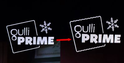

Avec cette nouvelle box fibre,le décodeur TV Plus ne me permet plus de retrouver la même qualité d'image qu'avant.En effet,j'ai beau régler le décodeur en 1080P,le décodeur se met systématiquement avec la plus haute résolution possible(3840x2160).Du coup,je me retrouve avec des logos non lissés.Limage oscille entre logo net et logo non lissé.

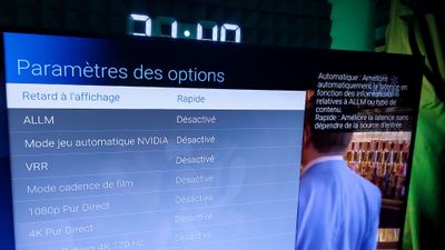

Jai fouillé dans les paramètres Image de la TV.J'ai une option "Retard à l affichage" qui me permet de corriger ce problème de lissage des logos.

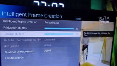

J'ai remarqué également qu'en désactivant l'option qui permet de fluidifier les mouvements (Intelligent Frame Creation),je récupère des logos nets au détriment de la qualité d'image.

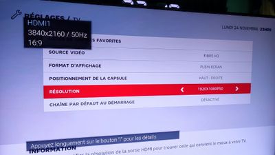

J ai essayé avec toutes les résolutions possibles et le décodeur se paramètre aussitôt en 3840x2160P50.Meme la résolution 3840x2160P25 ne fonctionne pas.
Dès que je valide une résolution (avec le symbole encoche),je n'ai pas le temps de confirmer mon choix que le décodeur se règle avec la plus haute résolution possible.
Il y a probablement un bug avec mon décodeur car à force de changer la résolution,ma tv a eu le temps d'afficher que j'étais en 1080P avant de revenir malheureusement en 2160P dans la seconde.

En fait,le décodeur SFR Box 7 TV se configure automatiquement avec le plus haute résolution possible supportée par la tv.On a beau configurer manuellement avec une autre résolution,le décodeur force à utiliser sa résolution.Ce qui est dommage car actuellement,l'image diffusée par l antenne TV de mon immeuble(1080i) est bien plus belle que celle fournie par SFR(2160P).
J'ai essayé avec un écran PC Full HD.Le décodeur se règle en 1080P.
