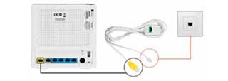

Aucun de vos schémas ne sont bon.
Comme déjà expliqué précédement, voici le branchement ADSL que vous devez faire pour que la box soit synchronisée sur votre ligne:
La prise tel en RJ en haut à droite sur l'image correspond à votre DTI.
Apres sur chaque prise ethernet bleu sur la box vous raccordez un cable ethernet à brancher sur une des prises ethernet de votre bandeau de brassage(situé dans le coffret de communication) pour alimenter une prise tel RJ de votre logement.
Mais comme déjà précisé précédement vous n'avez pas assez de sortie sur votre box pour alimenter toutes les prise RJ de votre logement d'où la nécessité de passer par un switch.
