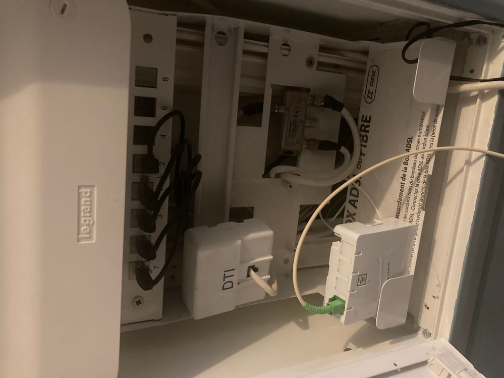

Bonjour à tous,
Je souhaite connecter ma box au boitier DTI pour avoir internet en me branchant aux prises ethernet des chambres. seulement je ne comprends rien au branchement qui ai fait et ce qu'il faut faire et je ne trouve pas mon cas en cherchant sur internet. Est-ce que quelqu'un pourrait m'éclairer svp ? 😄

Bonjour @laureha01 ,
Si je ne me trompe pas vous avez une "araignée" qui part du boitier DTI vers les différentes prises de la rampe Ethernet pour alimenter chaque pièce de votre logement.
Cette araignée ainsi que le boitier DTI ne servent plus à rien dans une installation fibre.
Pour remplacer l'araignée, vous devez brancher un câble Ethernet entre chaque prise jaune de la box et les prises de la rampe Ethernet.
Pour cela utiliser des câbles Ethernet de qualité Cat5E minimum ou Cat6 de préférence.
