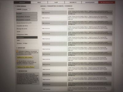

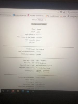

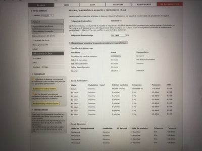

Voici quelques "screen" qu'elle m'a envoyé.
Inteface
Frequence cable
Jorneaux

Mais ce qui est sûr vu tes captures c'est que ta box ne reçoit rien de bien : pas de signal utilisable capté par elle dans "les fils" 😀
- ce qui explique le S qui reste en erreur clignotante
- ce qui explique le 0 dB systématique dans la colonne SNR des tes photos.
C''est quasiment comme si le câble était coupé (ou la box totalement hors service, ce qui est moins probable).
Donc il ne faut pas continuer à attendre mais insister auprès du service client (en indiquant tous les 0 dans les fréquences reçues par ta box et indiquée dans sa page de diagnostic) : par exemple par de multiples messages de relance au SAV officiel par twitter ou facebook Messenger
