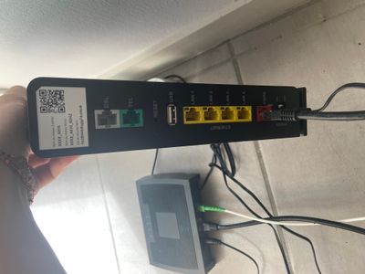

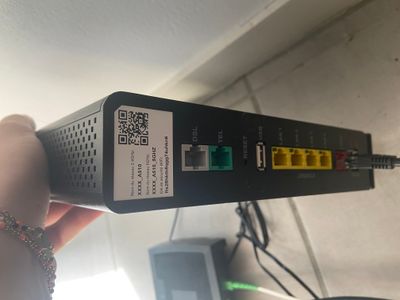

- peux-tu nous préciser quel est exactement ton modèle de box ? (cf. les noms officiels visibles sous les miniatures ICI, sur lesquelles tu peux cliquer pour voir des photos en plus grand format dans les descriptifs afin de bien les reconnaître)

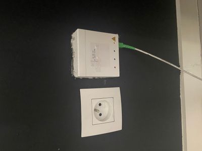

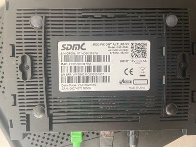

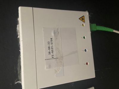

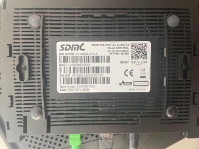

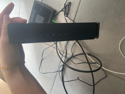

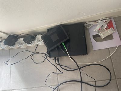

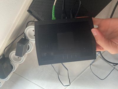

- peux-tu nous faire une photo du "boitier" tel qu'il est sous le lit de ta fille ?
- peux-tu nous dire quelle est l'autre pièce de l'autre côté du mur où est fixé le boîtier ?

Bonjour Ryry
Avant tout un grand MERCI pour ta précieuse proposition d'aide et toutes mes excuses pour le délai dans ma réponse. Voici les photos demandées en pièces jointes. Le mur sur lequel est installée le boitier est l'appartement du voisin.

Bonjour Ryry
Avec retard et toutes mes plus plates excuses, un grand MERCI pour tes précieux conseils qui permettront en effet d'éloigner la box de la tête de ma fille...
Encore MERCI pour TOUT
Belle journée
