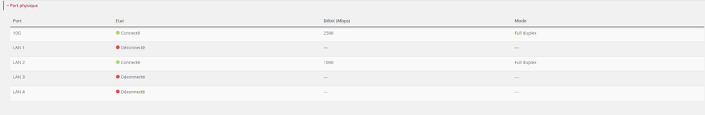

Je viens vers vous car j'ai une "soucis" de débit sur mon offre.
Je suis en prémium avec une Box8x et le connecteur SFP 10Gb. Ma box est reliée en direct sur mon PC via un câble réseau type 8 et la carte réseau est une TpLink 10 Gb.
Tout fonctionne mais le débit attendu n'est pas au rendez vous puisque je monte à 2,4Gb (je sais !! c'est déjà pas mal du tout 😁). J'ai parcouru attentivement les questions sur le sujet mais je n'y pas trouvé de réponse car j'ai en plus fais le constat de ce que je vais appeler un "bride". Je m'explique.
En regardant les paramètre de la box j'ai constaté que les Lan sont normalement capés à 1gb mais le module semble bien l'être également à 2,5Gb (je vous pose un capture de ma box
Si tel est le cas, auriez une idée du pourquoi et surtout du comment y remédier.

J'ai un câble de 20 ml et un ami qui est de la partie me disait que les pertes n'étaient pas énormes (mais il y en a effectivement).
Cela n'explique pas la mention de "capage" à 2500 Mbps de la Box.

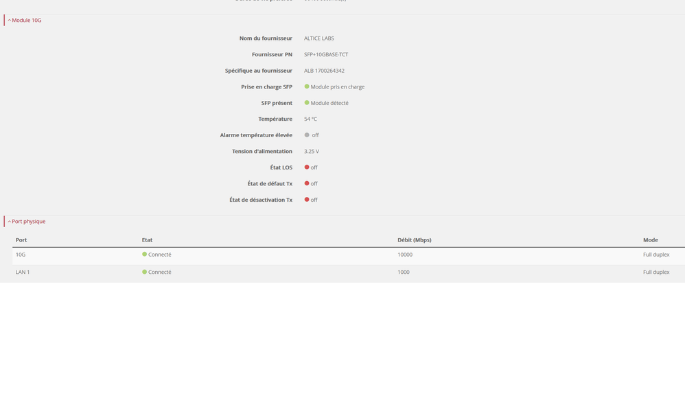

Bonjour avec un câble catégorie 7 de 30 cm de long :
Ensuite il y en un orbi 970 puis un switch 10 Gbs.
