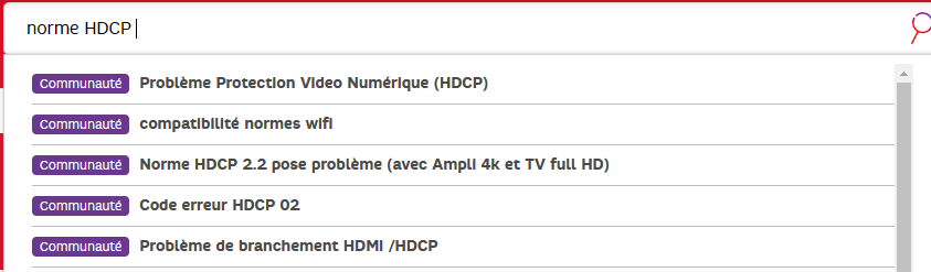

Bonjour,
@Martynella alias @kesako , cela voudrait dire que tu as 2 comptes ouverts.
Sinon tu ne m'a pas dit ce que tu as "trouvé ça en cherchant hier..."
Moi apres avoir répondu à @jnq35 j'ai repris mes recherches en posant comme question : "Norme HDCP' et trouvé ca :
mais ce ne m'a pas éclairé pour la compatibilité entre la box 8 et les TV non 4K !
