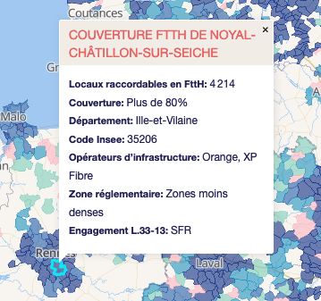

Quand je regarde sur la carte de l'arcep, il me donne l'information :
Engagement L. 33-13 : SFR

- Cette ligne n'est pas celle que je te demandais qui était celle un peu plus haut nommée très clairement "opérateur d'infrastructure". 🤣
- De plus elle n'apparait QUE quand tu cliques "vaguement" sur une commune et non précisément sur ton logement.
Je suppose vu ce que tu m'écris on pourrait croire qu'il y aura écrit "Opérateur d'infrastructure : SFR", mais j'aimerais avoir confirmation du nom exact pour connaître l'entreprise qui a effectivement obtenu ce rôle chez toi, car ce n'est pas une certitude vu que tu ne réponds pas à la bonne question.

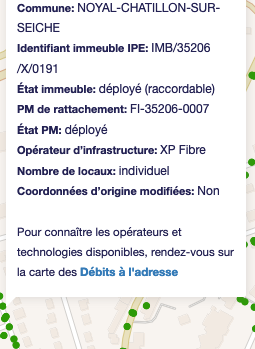

Je te donne un exemple pris au pif dans une commune de Bretagne (et attention à bien viser TON logement car comme visible ci-dessous, il peut y avoir plusieurs opérateurs d'infrastructures indiqués qui se partagent le même secteur si tu n'es pas précisé à cliquer sur ton "logement individuel").
Donc, je réitère ma question : concernant TON logement, quand tu vas sur la carte https://cartefibre.arcep.fr, et que tu cliques précisément sur ton logement (n'oublie pas de zoomer suffisamment pour le voir ce logement) :
- quel est le nom de l'opérateur d'infrastructure indiqué : SFR FTTH ? Covage ? Un autre ?
D'ailleurs, une autre question sur ton résultat ciblé sur ton logement via cette carte :
- quelle est la couleur et légende du "petit rond" sur ton logement ? Vert = Déployé (raccordable) / Gris foncé = En cours de déploiement / etc. etc.

Effectivement c'est l'information un peu plus haut, quand je clic sur la ville je vois donc :
Opérateur d’infrastructure : XP Fibre
Zone réglementaire : Zones moins denses
Et quand je clic sur mon logement en point vert :
État immeuble : déployé (raccordable)
PM de rattachement : SRO-BPI-7430607
État PM : déployé
Nombre de locaux : individuel
Coordonnées d’origine modifiées : Non

Hello @sofianemo01
Donc, voilà la situation (apparente) :
- que ce soit délégué par SFR (sa maison mère) ou Orange ou tout autre concurrent, ils sont a égalité d'action possible => c'est XP FIBRE qui doit réaliser l'action de base pour ton raccordement
- et XP FIBRE (à tort ou à raison) a déclaré que le travail était fini et ton logement raccordable, ce qui fait que c'est remonté dans les bases commerciales des FAI qui souhaitent te vendre un abonnement et qui font confiance à ces remontées.
Donc c'est très bien qu'un technicien passe (attention selon que c'est un technicien du "FAI commercial" (SFR, Orange, free, etc.) ou de "l'opérateur d'infrastructure" (XP FIBRE) il n'aura pas la même mission ni les mêmes actions possibles : chacun sa partie du réseau, voir le schéma intéressant du découpage des responsabilités réseau fibre ICI où ce qui est décrit comme OI (pour opérateur d'immeuble) peut s'imagine pour l'OI (opérateur d'infrastructure) dans le principe.
