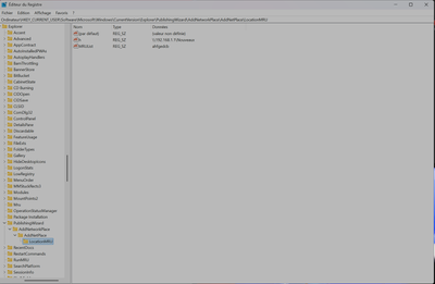

Bonjour, j'ai pu supprimer avec regedit, ce qui me donne :

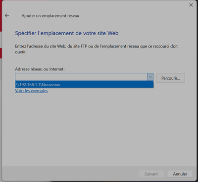

J'ai testé dans l'explorateur de fichiers et ça me donne ça :
Donc ils sont partis, là dessus, c'est super. Par contre côté box, dans le disque dur, tous les noms erronés y sont encore, faut-il retirer le disque dur et le rebrancher ? Eteindre la box et la rallumer pour que tous les noms non utilisés disparaissent ? C'est pratiquement la fin de mon calvaire lol

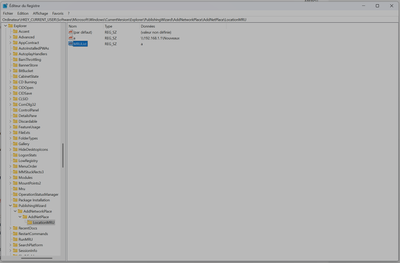

Il faudrait faire deux petites modifications dans regedit, histoire de rendre cette section plus cohérente
- cliquer droit sur le "h" de la ligne "h", puis "Renommer" puis mettre "a" à la place de "h" et valider
- cliquer droit sur la ligne MRUList, puis "Modifier" et ne laisser que la lettre "a", valider
La ligne MRUList sert à indiquer dans quel ordre seront affichés les liens.
Là vous n'avez plus qu'un seul lien donc les autres lettres sont inutiles

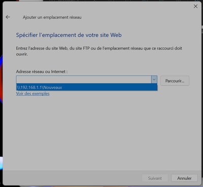

Bonjour et merci pour votre réponse, je viens de changer :
