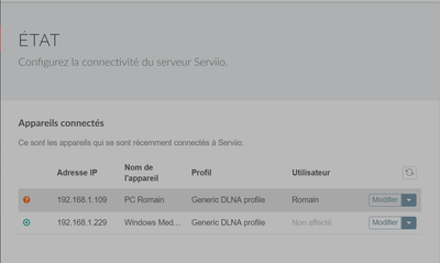

Pour le moment, j'ai testé avec une clé USB mais le résultat est le même :
Je test avec serviio mais il n'a pas l'air de fonctionner non plus
C'est indiqué "inconnu" quand je vais sur le "?"

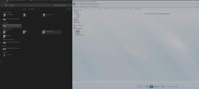

Je viens de trouver l'icône dans la section "réseau", c'est pareil en fait, il ne trouve rien

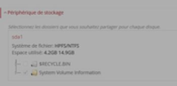

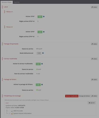

Bonjour @angeliquede09 ,
Si je comprends bien vous avez partagé une clé USB.
Quel est le nom du partage ?
Je ne vois que le dossier "System Volume Information" de coché
C'est un dossier système totalement inaccessible.
Créez un dossier sur cette clé USB et cochez ce dossier (par exemple A_Voir) sans espace ni lettre accentuée dans le nom du dossier.
Ça n'a peut pas d'importance mais autant mettre toutes les chances de votre côté.

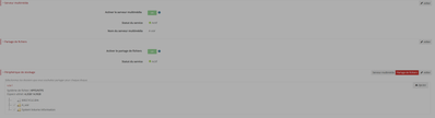

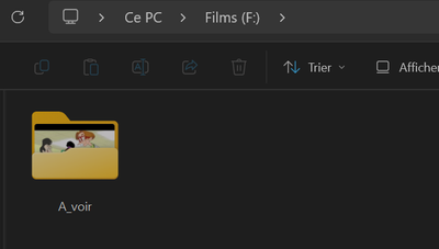

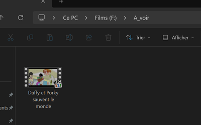

Voici un exemple
Après avoir fait cette manoeuvre :
J'ai bien coché sur la partie "partage de dossier" et "serveur multimédia" le dossier "A_voir"
- Marquer comme nouveau
- Ajouter aux favoris
- S'abonner à ce post
- Imprimer
- Signaler

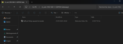

c'est bien reconnu par mon windows maintenant

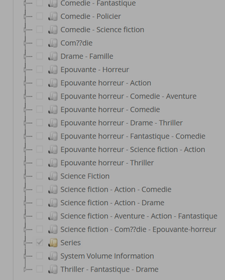

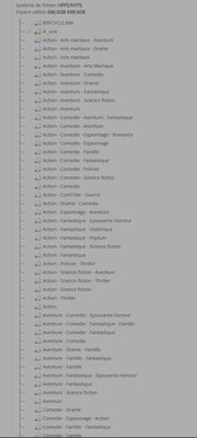

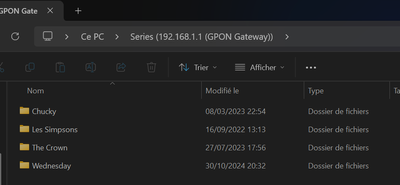

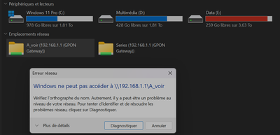

Bon, je viens d'essayer mon DD sur la box, voici comment j'ai configurer :
Et j'ai rajouter "series", j'ai retiré le "é" de "séries" au cas ou iça poserait problèmes.
J'ai recréer des dossiers dans l'emplacement réseau assigné à mes dossiers, chose bizarre :
Le dossier "series" fonctionne nickel mais pas le dossier "A_voir"
Je vais tenter de retirer le "_" de "A_voir"...
Concernant l'alternative Serviio (que moi j'utilise pratiquement tous les jours sans soucis avec de multiples appareils DLNA, pas uniquement la box SFR)
Le "?" sert uniquement (quand Serviio arrive à le savoir) l'état d'activité de l'appareil client au bout de cette adresse IP (donc on s'en fiche un peu, mais logiquement tu n'as du vert que si cet appareil a un module compatible DLNA installé et allumé, ce qui est le cas du Windows Media Player)
Mais ne comprends même pas (vu ta capture) ce que tu as voulu faire :
- le serveur Serviio sur ton PC est destiné à recevoir les connexion des Media Center des appareils du réseau
- je m'attendais donc à ce les appareils clients ne soientt pas des PC ou du Windows
- mais qu'on voit plutôt des tentatives de connexion de ton décodeur SFR ou de ton téléviseur connecté (qui n'y sont pas)
=> as-tu essayé depuis ces appareils ?
=> as-tu bien pensé à mettre en partages des dossiers de contenus dans la section "bibliothèque" de Serviio ?
=> si tu veux tester ton serveur Serviio depuis ton PC, peut-être que le Windows Media Payer fonctionne (je n'en sais rien je n'utilise plus Windows depuis longtemps) mais en tous cas VLC le peut...
Concernant le serveur de fichiers de ta box 8
Et j'ai rajouter "series", j'ai retiré le "é" de "séries" au cas ou iça poserait problèmes. [...]
Donc, au final, ça peut fonctionner correctement quand un surmonte tel ou tel écueil (ici c'était peut-être l'histoire du é, il faudrait tester avec seulement ça sur une clé USB pour voir si c'est l'élément qui changerait quelque chose)
mais pas le dossier "A_voir"Je vais tenter de retirer le "_" de "A_voir"...
Personnellement, j'avais plus prudemment proposé "A-voir" 😂 ma méfiance après des années à me coltiner des noms de fichiers partagés entre différents systèmes : Windows, Linux, sunOS, Solaris, l'ancien système Mac, les nouveaux unix macOS, etc. => j'ai plus confiance dans la portabilité du symbole moins '-' que le souligné '_' ... Mais pas sûr qu'ici ce soit la cause du problème (il n'est toujours pas exclu qu'il s'agissent de fichiers contenus dedans qui aurait des formats ou codecs qui fasse planter son scan ?

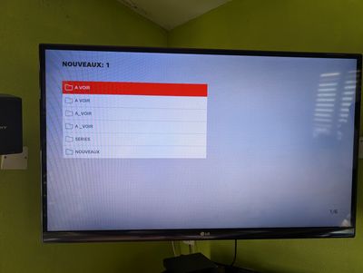

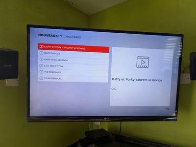

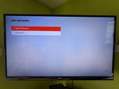

Ca y est ! on y est ! J'ai serviio + "Nouveaux: 1" (J'ai renommé "A_Voir" en "Nouveaux")
Mais chose bizarre c'est qu'il me met pleins de dossiers à retirer comme le 5 premiers :
Et quand je vais dans "Nouveaux", j'ai bien mes films dedans et ça fonctionne à la lecture :
Du coup je me demande comment il faut faire pour retirer ces dossiers et ne garder que "Nouveaux" car à chaque fois que je changes le nom du dossier, ça l'enregistre... En tout cas ça commence à être bon tout ça ! 🤗

Je ne connais pas Serviio, il est possible qu'il mémorise les noms de dossiers.
A essayer tout de même, vider la corbeille du disque dur (dossier $RECYCLE.BIN)
