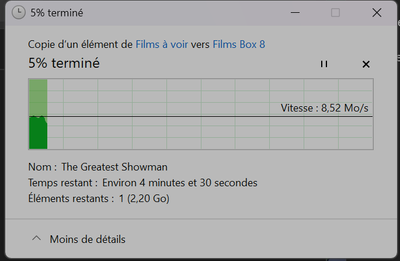

C'est bon j'ai réussi, je ne sait pas comment mais c'est venu comme par enchantement, je n'ai rien fait d'autre que de devoir faire toujours la même chose...
Par contre la vitesse est assez longue, j'ai vérifié dans le gestionnaire de tache, c'est du 85Mbits/s max, et environ 75Mbits/s en moyenne... C'est plus rapide sur une bonne clé USB... Mais bon le problème on va dire qu'il est résolu 😁

Il y a vraiment pas à casser 3 pattes à un canard lol
8.52mo/s mais bon c'est déjà mieux que rien, avec l'ancienne box, je sais plus si c'était la 6 ou la 7, c'était très rapide quand même. Mais là... Bon ça fonctionne, c'est le principal en vous remerciant 🙂

Les transferts vers un disque branché sur une box SFR n'ont jamais eu la réputation d'être rapides !
Par contre je suis curieux de savoir si votre transfert de 2,2 Go va arriver au bout sans planter.
S'il n'y a pas de plantage, ce serait déjà un progrès par rapport aux anciens modèles.
C'est à cause de mauvaise expérience de transferts que je suis passé sur un vrai NAS (le jour et la nuit)

Clairement, un NAS spécifique (un outil fait pour ça par un fabricant qui en a l'habitude) c'est un peu comme un routeur spécifique => indiscutablement les fonctions NAS ou les fonctions routeur dans une box-modem sont mini-mini en comparaison... On n'a qu'un mini-NAS et qu'un min-routeur avec ces box "bon marché" des opérateurs, et en plus largement moins bien débuggués qu'un appareil spécialisé.
Donc je plussoie c'est le jour et la nuit généralement si on les compare.

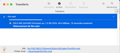

Disons que je m'en sors tout de même mieux que @angeliquede09 avec ma vénérable Box THD 4K sortie en 2015 :
- sans être "constant" avec Cyberduck
- j'obtiens un débit qui varie entre 40 et 50 Mo/s (pas Mbit/s) en WiFi... (soit donc entre 320 et 400 Mbit/s)
- je me demande d'ailleurs si c'est le WiFi qui plafonne où bien la fonction NAS de la box... Il faudrait que je teste en Ethernet.

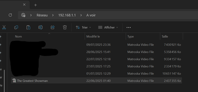

Je viens de tester, c'était assez long, c'est plus rapide quand on télécharge le fichier mais oui, les 2.4Go du fichier sont dedans

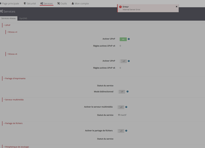

Bon, plus rien ne fonctionne !!! J'ai été voir en bas et le disque dur n'était pas reconnu, je vais sur le routeur, tout était décoché, il ne reconnait plus mon mdp, j'ai dû en refaire un autre en restant appuyer 5s sur wps pour avoir accès au routeur et même en changeant de mdp il ne reconnait plus le nouveau, toujours obliger de rester appuyer sur le bouton wps ! et il me met des internal errors de tous les côtés dans le routeur, impossible de faire des modifications

Bon, ça refonctionne, j'ai dû réinitialiser le routeur et j'ai retirer le mot de passe session du routeur pour que quand je vais dessus, il ne me demande plus de mdp. Comme ça tranquilou lol.
Du coup il fallait que je coche également dans le routeur l'activation du serveur multimedia afin que la box TV reconnaisse le disque dur. (voir photo)
Chose fait, je vais jeter un oeil sur la télé voir si tout fonctionne correctement mais j'ai ce message : "ce dossier ne contient aucuns fichiers lisible par le media center". J'y suis presque 😋
Une idée pour corriger ce problème ? Merci pour vos réponses

Bonjour @angeliquede09
Non, ce n'est pas "absolument" nécessaire de cocher cette case pour que la Box TV de SFR reconnaisse le disque dur.
Le modem de SFR propose d'activer (séparément) ou simultanément 2 serveurs différents dans ce but
- le serveur de fichiers : c'est du protocole SMB (lire ICI) => en résumé pour un montage disque réseau à la windows, qui permet de lire et d'écrire
- le serveur multimédia : c'est du protocole DLNA (lire ICI) => en résumé, pour du streaming vers des petits appareils audio/vidéo (et donc uniquement en lecture)
Il se trouve que l'icône VLC du décodeur Box 8 TV (son Media Center) sait utiliser SMB et DLNA... donc le DLNA ne lui est pas spécialement nécessaire (mais c'est très bien de l'utiliser, moi je le privilégie chaque fois que je peux pour sa simplicité et l'évitement des choix Windowsiens)
Et si tu as le décodeur "Connect TV" de SFR, pour lire les contenus du disque dur connecté au routeur Box 8, il faut choisir et installer une application (VLC ou autres au choix) et donc choisir si on veut fonctionner en DLNA, ou bien si SMB suffit une fois encore.
Quand tu parles de regarder "sur la télé", tu parles bien par l'intermédiaire du décodeur TV de SFR (et pas via un smartTV)
- dans le cas d'une SmartTV, je te conseillerai de garder l'option "serveur multimédia activée" (car DLNA est un standard bien plus fréquent)
- mais dans le cas de la Box 8 TV de SFR, à ta place je ne conserverai que le "serveur de fichiers"
- d'une part ça te permettra d'écrire de nouveaux contenus à partir de ton PC pour alimenter le disque dur
- d'autre part cette box TV sait lire en provenance du SMB sans nécessite de DLNA
- et ça t'éviterait sûrement ce genre de désagrément car le serveur DLNA doit scanner régulièrement les dossiers du disque dur qui ont été mis en partage pour proposer la liste des fichiers disponibles... Donc le dossier peut être obsolète dans le client Media Center à un moment donné... ce qui normalement n'existe pas dans l'interaction "serveur de fichiers").
N.B. Outre activer le serveur sur la Box 8, il ne faut pas oublier de choisir quels dossiers du disque dur USB on partage sur le réseau.
