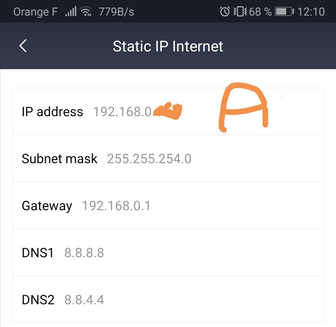

Je lui ai attribué une ip statique finissant par "A" (avec un masque 255.255.254.0 car j'ai vu sur mon téléphone et ps4 en dhcp que c'était le masque attribué par le routeur par défaut) et j'ai mis les dns google

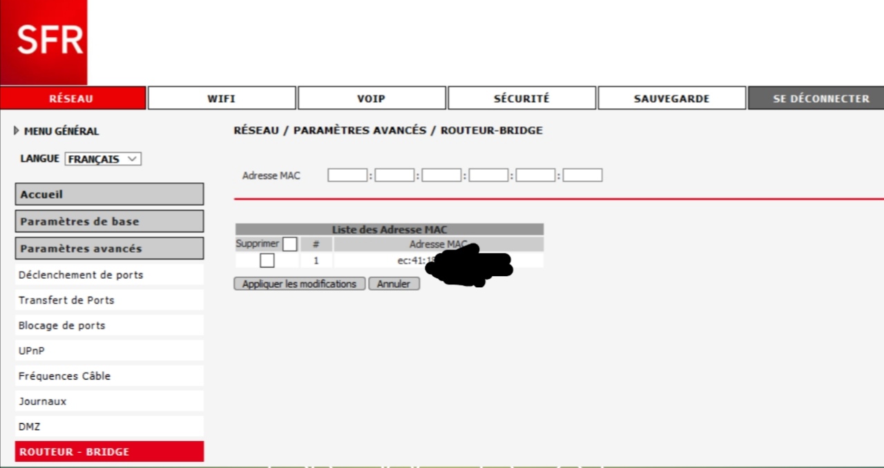

Ensuite j'ai attribué l'adresse Mac du routeur pour qu'il passe en bridge
J'ai reboot la box pour la prise en compte

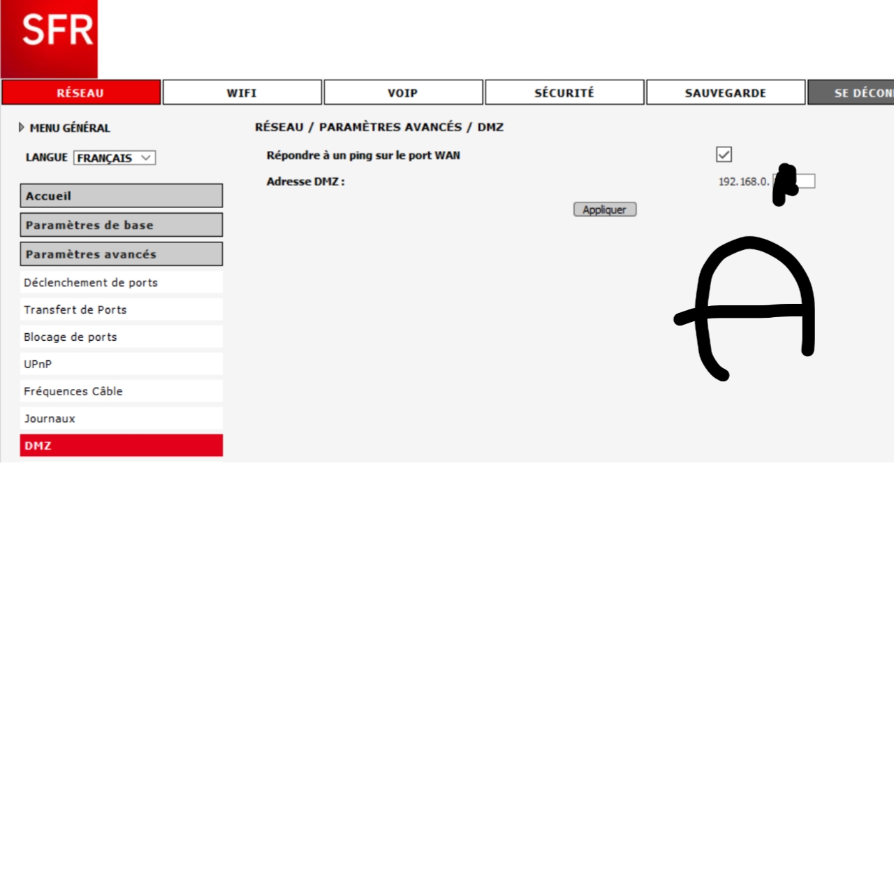

Puis je reviens dans mon espace config, l'adresse Mac est bien inscrite dans la rubrique bridge, ensuite je vais à la rubrique DMZ pour attribuer le Dmz à l'ip statique de mon routeur en cochant bien la case du ping et j'ai bien connecté le rj 45 sur le port Wan de mon routeur, ensuite je reboot encore ma box pour la prise en compte

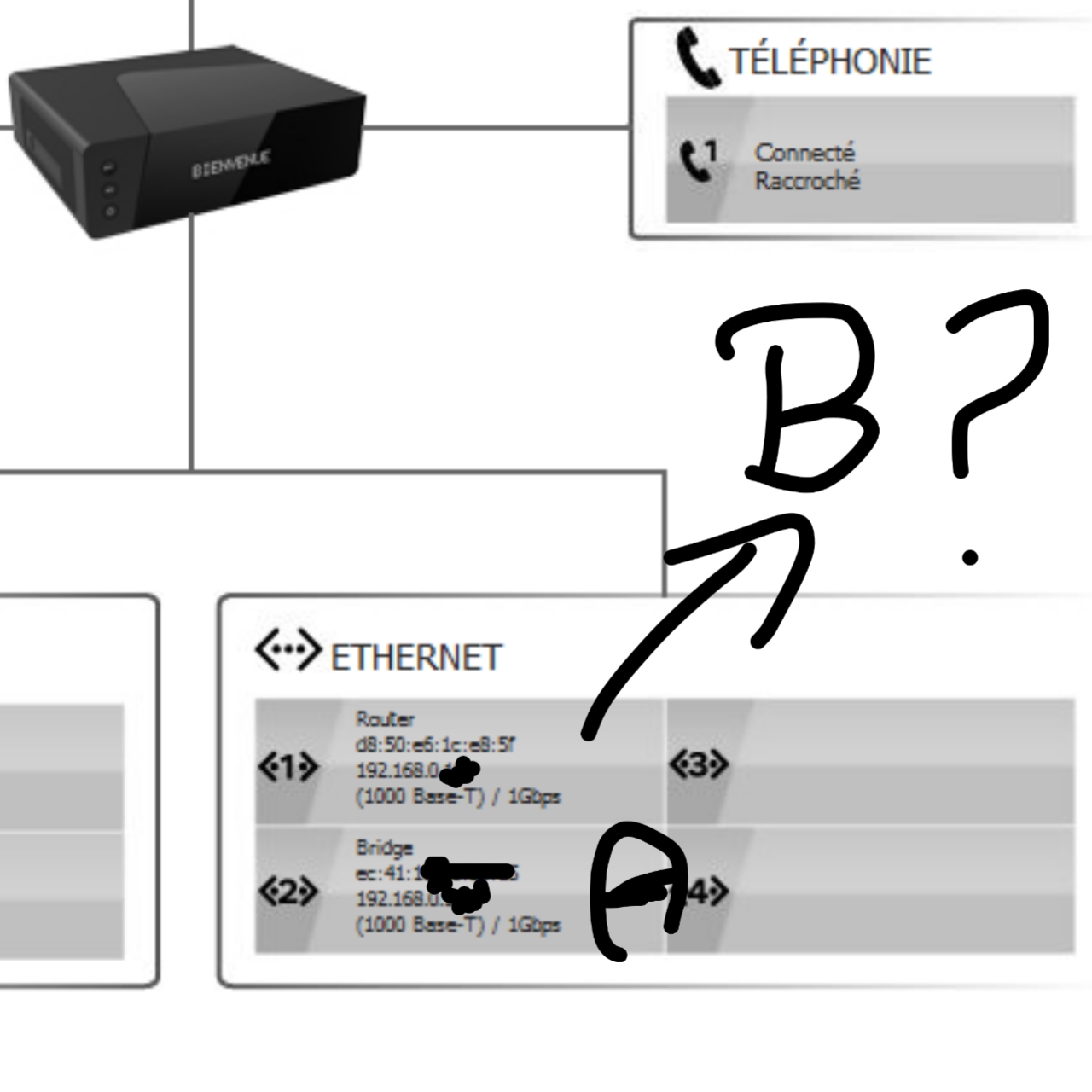

Ensuite dans mon réseau local je vois bien mon routeur en bridge (noté "A") mais je vois un 2e périphérique nommé "routeur" avec une ip supérieure (noté "B")
Selon vous pourquoi ce routeur "B" apparaît et surtout est ce que je ne perds pas le bénéfice du Débit maximal attribué par le dmz à l'adresse ip de mon routeur en bridge "A"
En effet j'ai fait tout ça pour qu'il n'y ait qu'un seul périphérique connecté sur ma box pour qu'il profite de tout le débit et voir ce 2e périphérique me surprend d'autant plus qu'il est nommé "routeur"

Passage mode bridge:
A partir de l'interface d'administration, Réseau / Paramètres avancés routeur bridge, activer le mode bridge.
Dans le cas ou la box le nécessite, saisir l'adresse mac WAN du routeur (attention à ne pas se tromper d'adresse mac)
faire un arrêt électrique de la box.
brancher le routeur sur un port ethernet de la box, puis sur le port WAN du routeur et l'allumer.
allumer la box.
Lorsque le passage en mode bridge fonctionne, on se retrouve avec 2 adresses IP WAN attribuées par SFR, une pour la box et une pour le routeur.
Dans certains cas l'attribution de l'ip wan du routeur peut être un peu longue 4 - 5 minutes.

Par contre pour accéder à l'interface de mon routeur qui est un Xiaomi je dois passer par une ip en 192.168.31.1 et non 192.168.0.1 et pour avoir accès à linterface de la box je passe toujours par le 192.168.0.1 classique
Ce que je trouve anormal ce sont ces 2 ip dans mon réseau local denommant le bridge avec l'adresse Mac Wan du routeur et une 2e ip attribué à un routeur ? Pourquoi attribuer 2 ip alors que le routeur Xiaomi est en ip fixe ?

Ajouter un routeur n'améliorera que le débit wifi pour le reste cela ne changera rien.
Attention au confusion mac WAN et IP WAN
Normalement, lorsque l'on passe la box en mode bridge, si la configuration est faite correctement, en particulier l'addresse mac du routeur, il y en a souvent 2 il ne faut pas se tromper lors de la saisie de cette adresse mac au niveau de la box, on accède à la box par l'adresse 192.168.100.1 et au routeur par 192.168.0.1 c'est la box qui attribue l'adresse au routeur.
Ensuite toujours lorsque le mode bridge fonctionne, on a une adresse IP WAN pour la box (celle qui est visible de l'extérieur donc pas sur le LAN) et également une adresse IP WAN pour le routeur.
Encore une fois, la DMZ ne sert à rien on utilise cela lorsque l'on arrive pas à passer en mode bridge, mais c'est moins sécure.
A mon avis tu n'es pas passé en bridge, c'est juste la DMZ qui fonctionne.
Je te rappelle en mode bridge tu as 2 adresses IP WAN.
Je pense qu'avec la commande ipconfig /all tu dois pouvoir voir les 2 adresses.

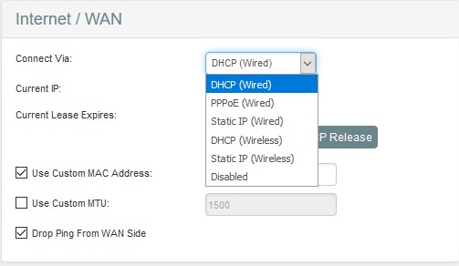

Bonjour @Ricouz ,,
si tu mets ton router en statique tu fais comment pour connaître l'IP publique que SFR va t'attribuer?
En mettant le routeur en mode dhcp il récupère l'IP externe que SFR donne, la passerelle...
Par contre si nécessaire on force le DNS pour ne pas utiliser les DNS de SFR.
@Ricouz a écrit :
Ce n'est pas une obligatioin, le routeur en DHCP c'est pour le LAN donc on fait ce que l'on veut, on peut très bien mettre tout ce qui est branché sur le routeur en IP fixes.
Tu peux bien entendu mettre ton routeur en DHCP sur le WAN et c'est même indispensable avec la majorité des FAI lorsque ta box est en mode bridge.
C-joint copie de l'interface de mon routeur

Je n'ai pas dit qu'il fallait mettre le routeur en statique, j'ai dit que l'on peut mettre les périphériques en statique sur le routeur, donc que l'on peut très bien se passer du serveur DHCP du routeur, ce n'est pas la même chose 😉
Le fait que le routeur soit serveur DHCP ne sert que pour le LAN
C'est exactement comme pour la box qui peut faire serveur DHCP ou pas, ça n'a rien à voir avec l'ip WAN
Je ne parle que de la partie LAN, ce que tu montres dans ta copie d'écran c'est la partie WAN du routeur, je pense qu'on ne parle pas de la même chose.
