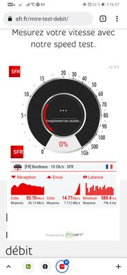

Ah et ci joint le test via wifi hein pas filaire pour les puristes mais ça montre à quel point on se moque du monde.
Je pense que mes paiements risquent de bugger autant que ça sous peu
Disons que, justement, comme on a pas la référence de base en filaire, on peut tout imaginer et rien conclure.
Mais on observe déjà 2 choses (outre le débit peu formidable) :
- l'upload est encore plus catastrophique que le download : ce qui ne devrait pas être aussi net si le problème n'était qu'au niveau du Wi-Fi (ça serait plus symétriquement mauvais je pense)
- la latence est colossale et incroyablement mauvaise : là ce serait HYPER intéressant de savoir si elle est comme ça juste en Wi-Fi ou aussi en filaire
- enfin, il serait intéressant que tu nous dises si ce débit (qui est donc obtenu à 4 mètres avec ton appareil) :
- est identique ou presque en éloignant l'appareil (ou devient incroyablement plus mauvaise)
- est identique avec d'autres appareils wi-fi ?
- est identique en basculant du Wi-Fi 2,4 GHz au wi-Fi 5 GHz ?
- et tant qu'à faire observer les canaux occupés par les voisins ou mettre sa box sur "auto" pour le canal wifi.
