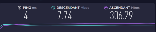

je viens de faire un test et le résultat est encore plus catastrophique :
Honnêtement je ne sais pas quoi faire.
Première fois que je suis chez SFR et mon engagement 12 mois me fait très très peur...

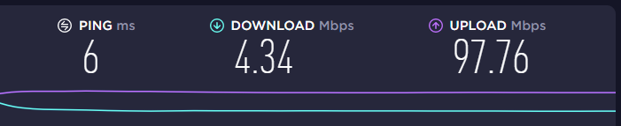

résultat du test fait il y a 10 min : le test a été fait en câble éthernet (sans cpl) de la box à mon pc. Je précise que le problème ne vient pas de mon PC car il y'a 10 jours, mes tests indiquaient entre 500 et 600 mb/s. En parallèle, j'ai fait des tests sur un autre PC, en wifi sur le téléphone et enfin en wifi sur la télé (les résultats sont plus ou moins similaires (de 7 à 20 mb/s).
Pour info, j'avais un meilleur débit descendant en ADSL......
La personne m'a indiqué que parfois la manipulation pour augmenter le débit prenait entre 24h ou 48h, je vais donc attendre.
Il m'a demandé d'éteindre la box et de la rallumer demain matin pour faire un test.
Je suis vraiment très étonné que SFR puisse influer sur le débit des clients...J'essaie de garder mon calme mais mon début d'expérience chez SFR est pour le moins chaotique.
La personne doit me rappeler lundi matin.
Wait and see....
