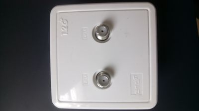

J'ai eu un gros soucis d'instabilité de débit sur ma ligne (alors que tout allait bien avant), qui remonte à mercredi dernier (le 24/04 donc) et qui a nécessité l'intervention d'un technicien. Celui m'a alors fait savoir qu'il y a avait eu une migration de serveur (d'où le passage de 8 à 24 canaux) et que ma ligne avait donc été impactée. Le chantier s'étant terminé verdredi dans l'après midi, le problème venait donc d'ailleurs. Après avoir changé ma prise qui "n'était pas la bonne" le technicien a fait un test via son smartphone pour me dire que le soucis était toujours présent et qu'il allait nécessiter une intervention sur les infrastructures extérieurs. N'ayant pas ce qu'il fallait sur place (et étant très pressé de quitter les lieux) le gentil technicien c'est excusé de ne pas avoir résolu le problème et est reparti comme il est venu. Aucune autre vérification (box, splitter...) quelle qu'elle soit n'a été faite!
Après son départ, j'ai commencé par vérifier ce que valais cette fameuse prise (connue par certains d'entre nous) que voici:
Le résultat était pour le moins étonnant pour ne pas dire catastrophique! Je nai pas fais de capture d'écran du tableau des fréquences à ce moment précis mais c'était à vomir... Sur les 24 canaux, seuls 4 ou 5 subsistaient à des niveaux qui auraient fait pâlir un zombie!

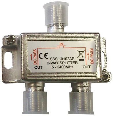

J'ai alors poussé mon investigation dans les parties communes de mon petit immeuble (nous ne sommes que deux) et je suis tombé sur le splitter qui était d'un autre âge et qui était dans un sale état... J'ai fais un test en ma raccordant directement sur l'arrivée de l'immeuble et, ô miracle, le soucis était résolu!
Par la suite il c'est avéré que le cpable qui partait sur splitter à la prise de mon appart était aussi défecteux. J'ai donc entrepris de le remplacer en achetant une bobine de VATCA 19 et un lot de fiche F pour fabriquer mon propre câble. J'ai également remplacé le splitter par ce modèle ci:
Dorénamavant, ma box est reliée directement au splitter par ce câble et cela fonctionne à merveille! J'ai bien évidemment fait annuler la demande d'intervention que le technicien aurait formulée (ou pas!) concernant le soit disant problème extérieur pour ne pas créer des soucis là où il n'y en a plus^^

Tout ça pour dire que les prises ETC posées par les techniciens SFR sont de la **bleep** et qu'il ne faut pas trop leur en demander d'après ce que j'ai pu déjà lire et voir par moi même! Moralité, avec SFR il vaut mieux être bircoleur et avoir quelques connaissances en télécom car sinon vous êtes dans la mouise...

Bonsoir
La prise n'est peut-être pas en cause, ces prises fonctionnent ailleurs, par contre peut-être que les raccords fait par le "technicien" étaient loupés, en général ce sont les raccords qui sont à mettre en cause, c'est eux qui apportent brouillages et instabilités.

Merci pour tes éclaircicement concernant cette belle technologie qu'est celle du coaxial 😉 Je suis d'accord avec toi concernant la problématique des raccords surtout, comme tu le dis si bien, lorsque c'est mal fait. Le fait est que cette fameuse prise dont il est question a bel et bien un impact sur la qualité du signal: Je me sis branché sur l'arrivée de mon immeuble et j'ai fais des tests pour voir ce que cela donnait. Eh bien je perds -5dBmV avec cette prise par rapport à celle que j'avais acheté. J'ai essayé trois fois et j'ai le même résultat à chaque fois. Peut être n'ai-je pas eu de chance en tombant sur une pièce défectueuse...
Je n'ai pas un signal hyper fort et -5dBmV ça fait toute la différence en ce qui me concerne!

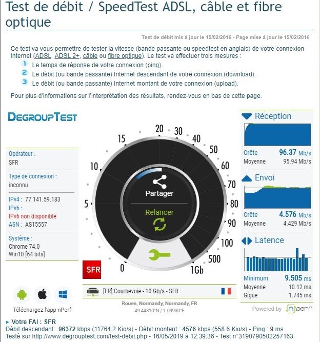

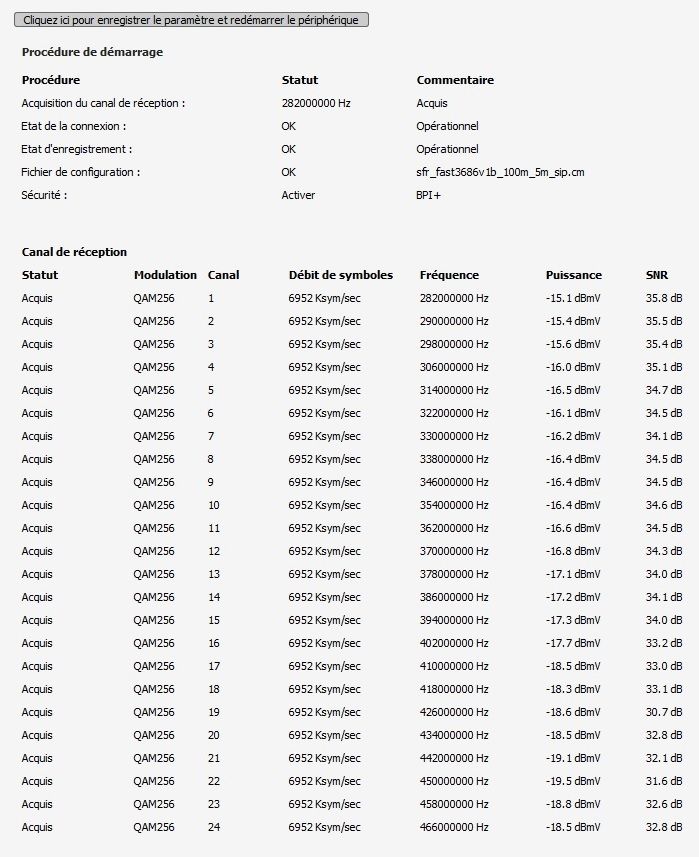

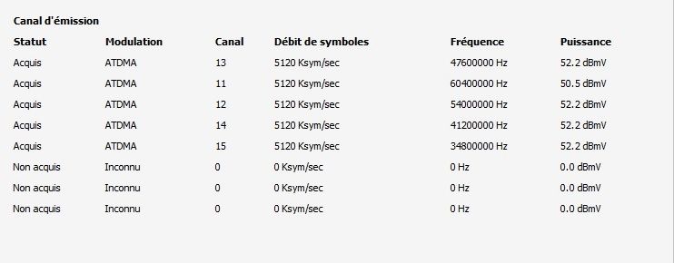

Merci pour ta réponse! Je te prie de m'excuser pour ma méconnaissance du sujet, je n'utilise cette technologie que depuis peu de temps. En fait mes soucis ont débutés suite à une migration serveur, d'après les dires du technicien (nous sommes passées de 5 à 24 canaux). tout fonctionnait bien avant cette date du 24/04. Je n'ai plus en tête les valeurs que j'avais avant cet "incident" mais juste après j'étais sur du -20dBmV pour un SNR d'à peine 32dB.
Voilà ce que j'ai à présent:
J'ai retrouvé une connexion stable et constante malgré des valeurs un peu limite d'parès ce que j'ai pu en apprendre sur le sujet:
Je m'estime heureux d'avoir une connexion qui fonctionne surtout lorsque je vois les différents posts qu'il peut y avoir sur le sujet...
