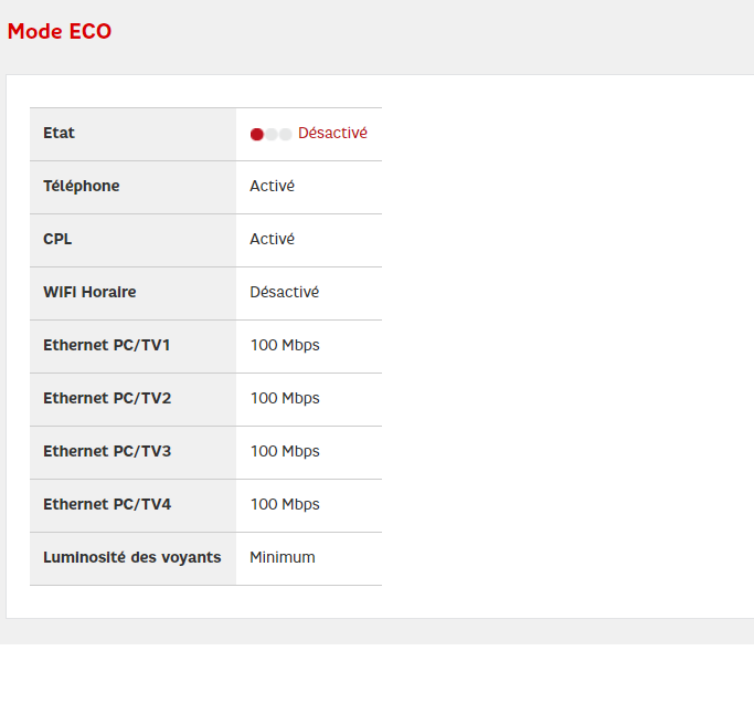

J'ai une boxe au profil d'accés FTTH, et oui j'ai bien un mode éco mais il est désactivé.
Je vais essayer de faire des tests sur ces sites pour voirs si j'ai des résultats différents !

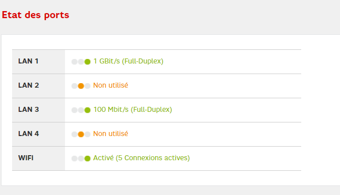

Mon test de ce matin c'était en cable ethernet branché directement sur la boxe mais en allant voir la tout de suite l'etat de mes ports je me rends compte que j'ai bien 1 Gbs
Sur le premier screen je crois que j'étais connecter en wi-fi quand j'étais aller voir l'état de mes ports c'est pour cela que y'avait marqué 100 Mbs

Non cela n'a rien à voir.
Les ports indiqués sont des ports Ethernet, donc même si tu es connecté en wifi, cela ne change pas le débit négocié par ta carte réseau sur le port internet sur lequel ia machine est connectée.

@utilisateur_supprimé a écrit :Du coup pourquoi en wi-fi j'ai 100 Mbs et la en ethernet j'ai 1Gb.. Compliqué tout ça ^^
En fait LAN 1 à LAN 4 sont les 4 ports Ethernet de la box.
En wifi tu ne verras pas la vitesse de connexion car elle dépend de la norme que tu utilises (a,b,g,n, Ac etc ...)
Si tu constates lorsque tu es branché en Ethernet avec ton portable, que de temps en temps tu passes à 100 Mb/s, il y a de fortes chances que le problème soit lié à ton câble.
