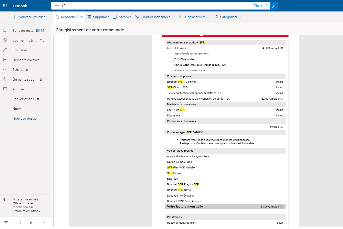

Voici l'email que j'ai reçu pour la confirmation de ma commande :
est ce que quelqu'un pourrai m'aider ?

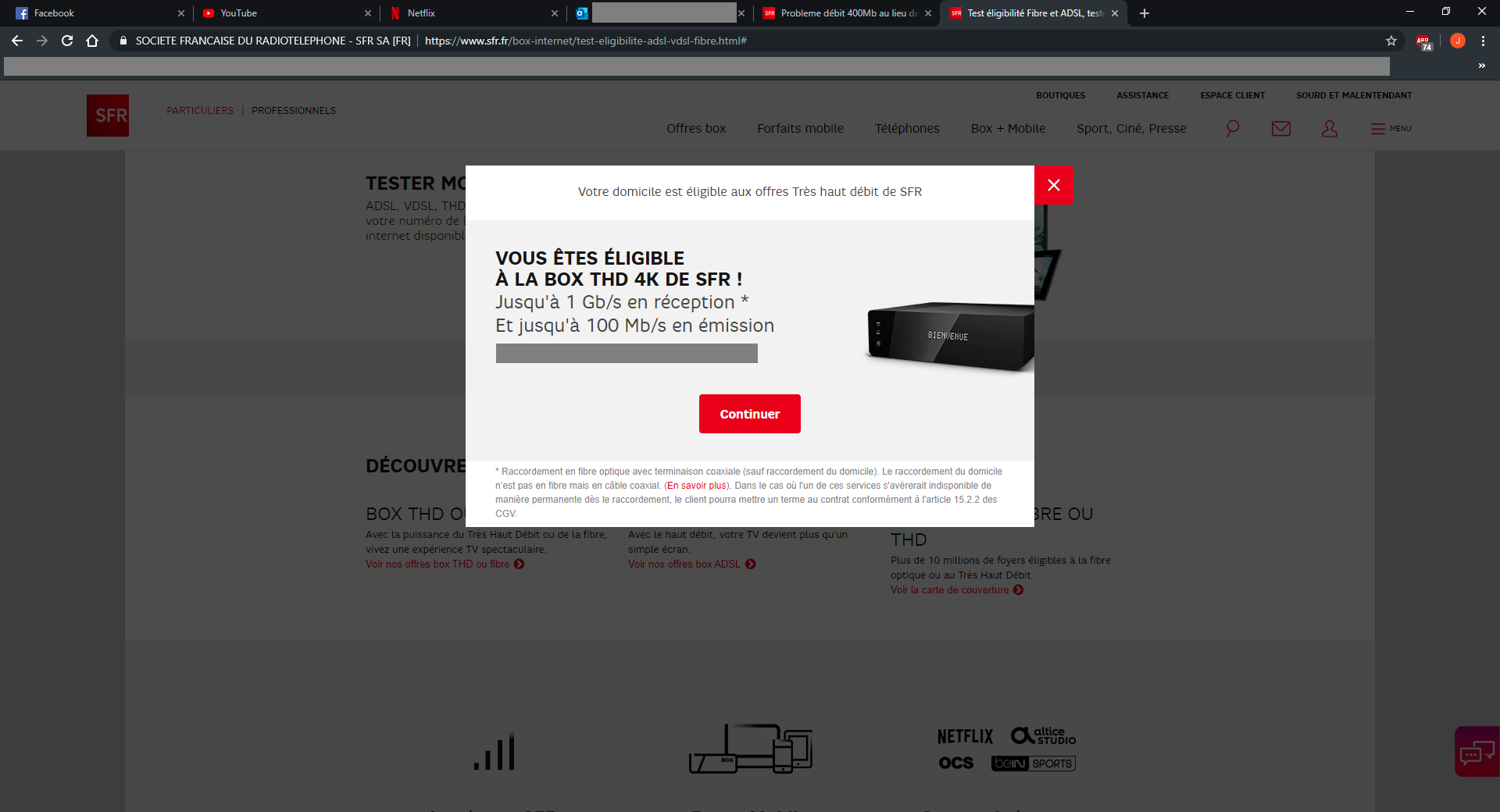

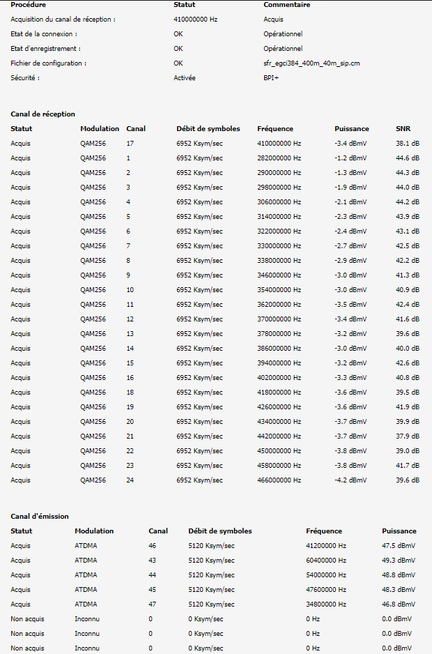

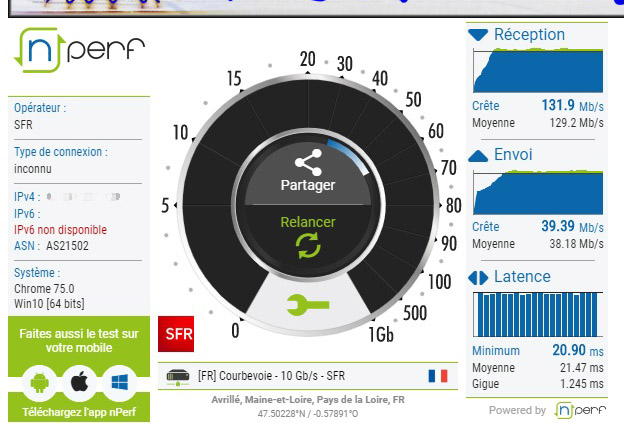

@Ryry Merci pour tes élements de réponse,
voici ce que ca donne sur le test d'éligibilité :

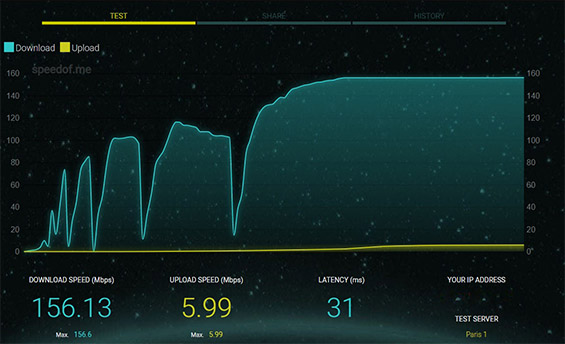

A titre d'information, après avoir trainé dans les optons d'administration de la box, fournie en piece jointe. Et pour ce que ca vaut, voici une capture du test mire effectué ce matin, branché en ethernet sur la box, sans TV, sans appareils sur le WiFi :
Alors docteur, c'est grave ? ![]()

Hello @MrC_35
OK, un cas similaire en effet, résumons :
- tu as souscrit à THD POWER (jusqu'à 1 Gbit/s donc, et pas seulement 400 Mbit/s)
- tu es en secteur éligible jusqu'à 1 Gbit/s (ce n'est pas le cas de toutes les villes)
et pourtant (vu la page de ton modem, tu as la configuration de base limitée à 400 Mbit/s)
=> donc il va falloir réussir à faire corriger ça.
De plus, ton débit effectif (pourtant testé en Ethernet d'après ce que tu dis) est moindre :
- tu nous montres un test à 100 Mbit/s environ
- dans le message précédent tu parlais de 200 Mbit/s plutôt
=> est-ce plutôt toujours 100 Mbit/s ou tu atteins des valeurs nettement supérieures jusqu'à 200 ? souvent ? rarement ? uniquement en heure creuse ?
=> constates-tu la même valeur avec d'autres appareils (autre ordinateur ? smartphone en wifi ?)
=> constates-tu la même valeur avec d'autres sites de tests https://www.speedtest.net/ ou https://testdebit.info/ ou https://speedof.me/

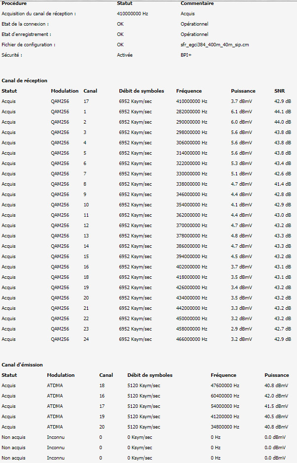

Enfin, peux-tu nous copier-coller ton tableau de fréquences ? (visible sur http://192.168.0.1 puis onglet RÉSEAU > Paramètres avancés > Fréquences câble)

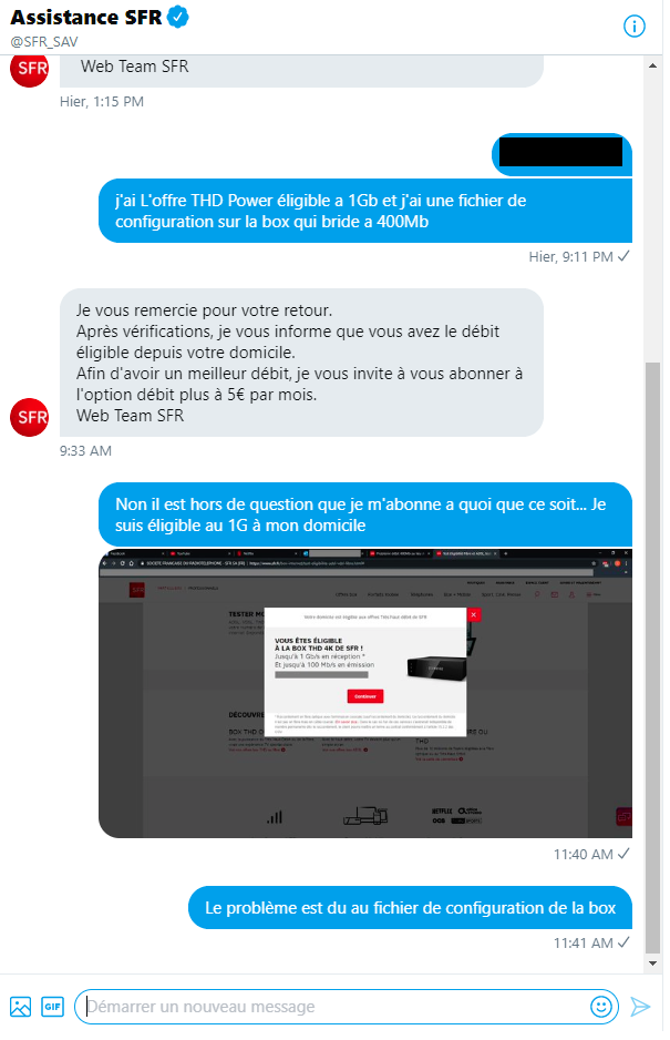

22/07/2019 11h47
Bonjour,
Je crois que SFR ce fou du monde... Voila la réponce du SAV Twitter
Ils veulent plumer leurs clients ou quoi ?...

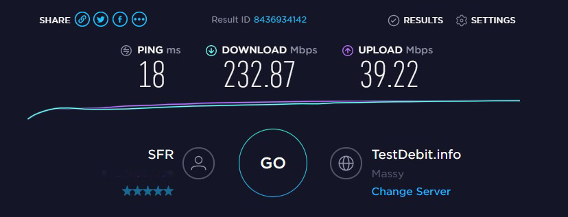

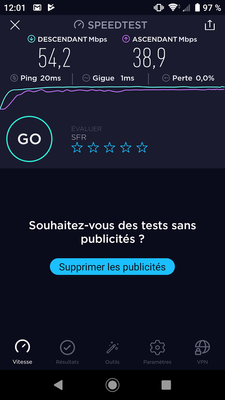

@utilisateur_supprimé c'est clair que cela ne se passera pas comme ca, on est déjà deux dans le même cas et imaginons combien ne le savent surement pas ? ...
@Ryry voila les différents tests, je te confirme sans wifi et ethernet et en dernier celle du smartphone en wifi :
Et voici pour les fréquences du cable :
